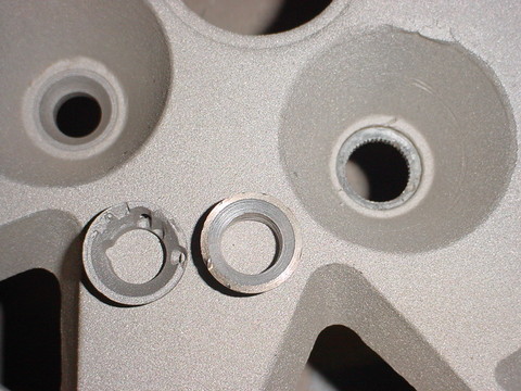

jelikoz neni vsem uplne jasne o co jde tak pridam fotky z jedne vymneny sedla u meteora
21:04:01
23.01.2008
23.01.2008

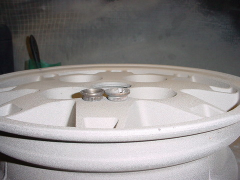

vylisovane sedlo,bylo poskozene kdyz nekdo kdysi odsekaval matici.na fotce je videt dira po vylisovani sedla
21:06:09
23.01.2008
23.01.2008
puvodni sedlo a jeho kopie
21:11:35
23.01.2008
23.01.2008

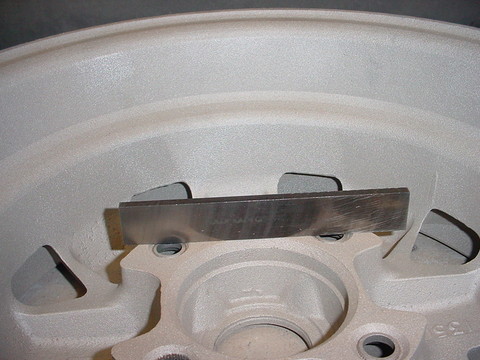

sedlo nesmi vystupovat nad dosedaci plochu,to jen pro takovou kontroku,kdyztak je mozne u sedla upilovat resp.zkratit tu drazkovanou cast.

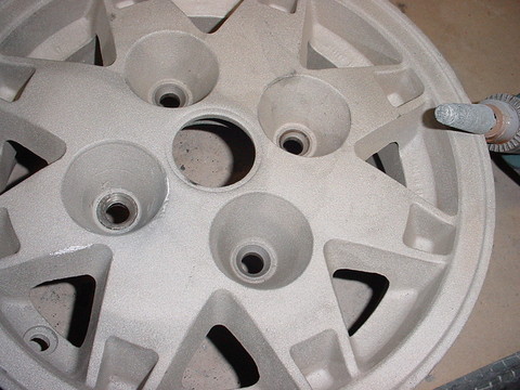

po nalisovani

myslim,ze ted je jasne o co jde.par poznatku z praxe:
sedlo prasklo v te samosvorne casti a v kole zustane jen ta drazkovana cast nebo sedlo vypadne uplne.
vsechno je to zpusobene jednak unavou materialu(kola jsou 18-28let stare) tak hlavne pretahovanim.sptavna hodnota je 75-80Nm a to si pohlida malo kdo,vetsina preuservisu ma treba utahovacky nastavene na 110-120Nm(napr 120Nm ma octavia)kazdopadne jakekoliv poskozeni ma za nasledek to,ze matice neni samosvorna-tzn ma tendenci se povolit.navic je zde problem s vystredenim kola,coz jsou podle me dost vazny zavady a tyhle beci z duvodu bezpecnosti by mely byt v poradku.jinak poptavka po 50ks je dosazena,uvidim jeste jak kdo posle penize.jinak kdo ty kola ma,tak neni od veci mit nejake "po ruce"ale nechci navadet,je to kazdeho vec.touto vetsi vyrobou se dostaneme na slusnou cenu
