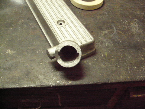

Na bloky 136 135 Favorit a jiné Škoda Bloky nalitek na boční od fuk
21:27:37
20.02.2009
20.02.2009

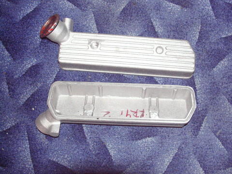

J3STER

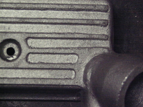

Zájem by byl podle konečné ceny. Přidej foto z boku, a pěkně z blízka ať je vidět struktura odlitku. Je jen škoda že tam není znak s nápisem \"Škoda\".

J3STER
Ještě mě zajímá: z jakého materiálu je odlité.......hliník nebo elektron, a jak pasuje těsnění?

duma
Jsou to první zkušební odlitky tak nějaké vyrobní chyby tam ješte jsou ale již pracuju na tom aby to bylo na 100% v pohodě.
Napis Škoda tam bude nechtěl jsem to tam hned dávat až podle toho jak to dopadne. Material je prozatimně Hliník o Elktronu se musim domluvyt.!
Těsnění pasuje.!!

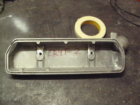

-> duma: Odlíváno gravitačně do písku? + ty nálitky pro šrouby (vnitřní strana) budeš ještě posouvat nebo zůstane to žebrování tak jak je?

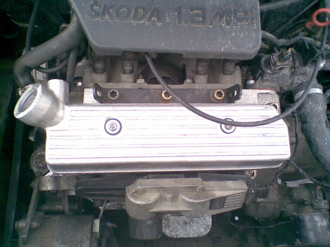

duma
Tak jsem to zkusil dát na svojí Feldu. Jen Zkouška !!!

duma
Samozřejmně odlevano gravitačně.!! Vnitřní strana se bude opravovat. Z venkovní strany přibyde nazev Škoda .

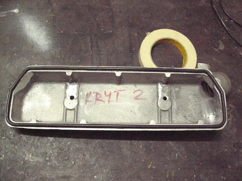

-> duma: to vybrání na krajích maj jen zkušební, nebo to bude i ve dinale?
19:55:39
21.02.2009
21.02.2009
bflm
-> m8rinek: Si myslím že tam bude origo těsnění favorit

duma
-- bflm přesně tak jeto original těsnění FA,FE, FAB

-> bflm: jo to sedí, ale koukni sem img.skoda-virt.cz/forum_u
pload/8_2_106245__2009-02-
21_19-32-41_63.jpg tam je to v levo vybraný kvuli pružině ventilu, až na těsnění, funkční to je, ale stěny moc nezbývá

--- m8rinek to máš pravdu že to tam je vybrané až k těsnění ale stěna tam je dost silná a když se podíváš na origo tak to tam mají taky pěkně vybrané. Jinak když to je vybrané ve vnitř tak o nic nejde těsnění to bez problemu udrží tak jako u originalu. Případě co ti natom vadí.!

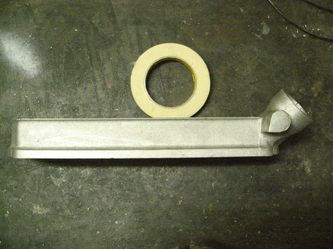

-> c.j.: Když máš Webery se sáním přes hlavu, tak se tam pak docela špatně dolévá olej www.skoda110r.com/archiv/

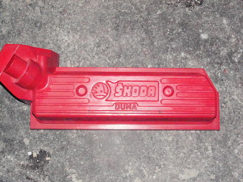

duma

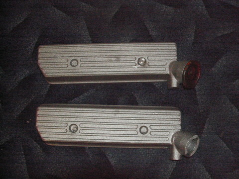

Tak jsem dneska dovezl,model opraven a zaroven přibyl nápis Škoda + znak. Příští týden dávám odlit první kusy.

-> duma: Pouhá technická otázečka? - Ten tvůj nick tam bude?
20:02:03
06.03.2009
06.03.2009
duma
Ano můj Nick tam bude jedna se o můj výrobek,jako každej jinej kdo něco vyrobí tak si tam dá své logo. .
Když to tam nebude někdo chtít tak si to může odbrousit.

duma
Prodám poslední zkušební víko za 1000,-kč bez napisu atd.

J3STER
-> duma: Pěkné, ale myslel jsem si že ta slepice s nápisem bude jako na origo víku. Ale to je detail.
Já bych si ho chtěl potom vyleštit. Doufám že nebudu muset příliš vybrušovat. Jakou výslednou cenu odhaduješ?

duma
--- J3STER VŠE TAM PROSÍMTĚ BUDE A MNĚLO BY TO BEJT S MINIMALNÍM OBRABĚNÍM A DODÁVÁNO I S UZÁVĚREM A TĚSNÍCÍMA GUMAMA.Odhadovaná komplet cena cca + - 2000,- kč
