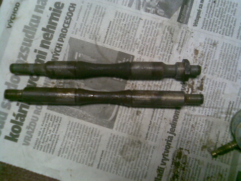

nevala sa to nikomu v garazi
tie cervene znacky si nevsimajte

myslite zeby som mohol pouzit tieto dva _???? jedno je z uzkej napravy druhe zo sirokej...dlzky su skoro rovnake ( rozsiel asi 3 mm na jednej a 3mm na druhej strane )

tak a sme doma kedze som rozobral dalsiu siroku napravu zo s105 a vsade boli pouzite tie uzsie capy(tie s dlhsim zavitom) tak ako dalej_??? poskladat celu napravu z uzkych vrchnych capov_???? help me pls..

na sirkou napravu nemozes dat cepy z uzkej

nemozes nemozes pocuvam do okola v kuse... preco potom ked som rozobral origo napravu zo 105 siroku tak tam boli uzke capy_??? vsetci su najmudrejsi a mi len vravia co nemozem omg co tak poradit preco to tak bolo a co mozem urobit_???

-> peterke: Protože to nebylo origo a praskají trubky co jsou v ramenech A bylo to tam protože to někdo předělal z uzké
