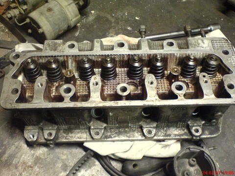

Kapřík
-> mizi: vidím kuželové pružiny, tím pádem i 7mm ventily.. je to určitě MPI. Ještě záleží jaký má kanály. Ale asi to bude ona

-> Kapřík faster: taky to může bejt fabie, která má kanály zase jinak, takhle jsem si nalít i já...:/
