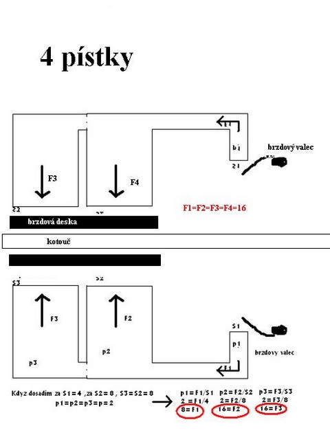

LiMaK - 742 forever
a proc ty sily nejdou jednoduse scitat?
prehled stredoskolske fyziky (E.svobodova a kol.) kapitola mechanika strana80-88
Slysel jsi nce o vektorovem souctu sil??

LiMaK - 742 forever
-> LiMaK: Ja uz koncim. ty sile lze ovlivnit, kdyz treba zvetsim tlak v soustave. cim vetsi tlak, tim lepsi...
dalsi moznost je zvetsenim pistnice pistku(!!) (prumeru) z treba prumeru 34mm na 54m.m... vznikne tam jiny pomer ploch, a sil...("prevodovka&q uot;)
a pokud si nekdo mysli, ze s velkym poctem malych pistecku(pri malem "prevodovem" pomeru soustavy) zvedne tezky nakladak.....tak ho vyvedu jednim velkym pistem, kterym ten nakladak zvednu.

-> LiMaK: A to co rika Montér presne ukazuje i tvuj obrazek - pusobi tam ne jedna, ale dve sily, tj. 16+16=32

LiMaK - 742 forever
Montér 28.01.08 09:31:17 napsal:
tak když přidáš jeden pístek, tak tam působí sice další stejně velká síla, ale aby si to uvedl do rovnováhy, tak proti těmto dvou silám musí působit jedna síla velikosti součtu těchto dvou sil snad, ne..? A to znamené, že přidáním jednoho pístku si zvětšil brzdnou sílu na dvojnásobek..
. to snad nemyslis vazne, vzdyt prece 4pisty jsou od slova 4 pisty, ja mam rozkreslene v obrazku jen jednu stranu. Zdruhe strany kotouce na nej tlaci zase a opet ty same 2 pistky, ktera davaji zase ty same sily ve stejnych mistech, akorat na opacne strane kotouce (proti) takze sily JSOU v rovnovaze a nikde nevznika zadna zahadna dvojnasobna protisíla..... Kdyz uz chces mluvit o skladani vektorů sil, taK JSME SE TO UCILI ASI SEMESTR NA VÝŠCE.

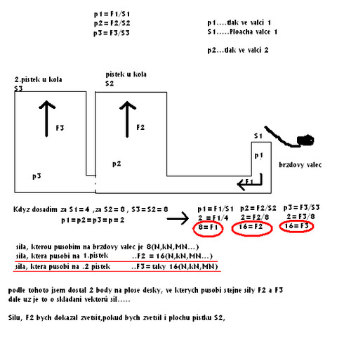

Nechci se nejak moc dohadovat, ale jen hledam duvod, proc nahle ze 4 pistkovych brzd vymysleli brzdy s plovoucim trmenem....facko, fileta...oply...skoro vsecky auta.
kdyby totiz zalezelo jen na poctu pistku, tak podle me by fakani dostali 6 pistkove a hotovo.
vicepistkove systemy jsou podle me vyvinute pro rovnomernejsi roZlozeni sily po plose desky a ne pro jeji zvetseni.
pro to zvetseni by se snad museli zvetsit plochy jednotlivych pistku, tlacicich do desky, nebo pomoci prumeru brzdoveho valce zvetsit tlak v bzdovem systemu....

no, a trosku jsem si hral s vypocty a zaklady fyziky...Saky 27.01.08 22:46:04 napsal:
-> LiMaK: jakej je podle tebe rozdil mezi fackem a felicii? vzdyt jsou tam stejne trmeny..
jinak si projdi zaklady fyziky brzdna sila nezavisi na velikosti desek ale na velikosti pistku.. a secti si prumer jednoho myslim 54mm verzus 4plochy pistku prumeru 34mm ...
plochy pistku nelze snad scitat, jedna se o samostatne pistnice....tudiz tim ze pridam dalsi pistek, nezvednu PLOCHU PISTKU 2x, ale jen pridam dalsi misto, kde bude na desku pusobit dalsi sila, ale stejna jako v pistku cislo 1. Jsem si trochu maloval:

-> Saky: Brzdna sila nezavisi na plose desky?? odkdy?
cim vetsi treci plocha tim lepe...pokud vim, sirsi kola nejen lip vypadaji, ale snad i lepe sedi, zrychluji a BRZDI, jelikoz je vetsi Stycna plocha asfalt-guma, tak jako kotouc-deska. To je jako kdyby jsi rekl, ze adheze kola nema co do cineni se sirkou pneumatiky, ale jenom rafku :-)
podle me se tam musi zohlednit jeste vic faktorů, ney jen plochy pistu. Videl jsem dosty skodovek, ktere meli pistku v poradku,ale kotouc a deska totalne kO, takze brzdily jen "pulkou" desky. a teda jako plocha deska v tomhle pripade mela sakra negativni vliv na brzdeni

-> LiMaK: jinak ucinost brzd je vpodstate dana brzdnou silou vyvolane brzdicem a polomerem kotouce. a ten je u facka 236 verzus skodovka 247mm pak si vezmi ze sila pusobi jakoby ve stredu brzdice (pistku) cili za predpokladu ze je brzdic uplne na kraji (ve skutecnosti asi 3-5mm od kraje kotouce) je polomer u facka 236/2 - 54/2 tedy 81mm a u skodovky 247/2-38/2 je 104mm tedy opet to hovori pro lepsi brzdny ucinek u 4Pistku

Saky
