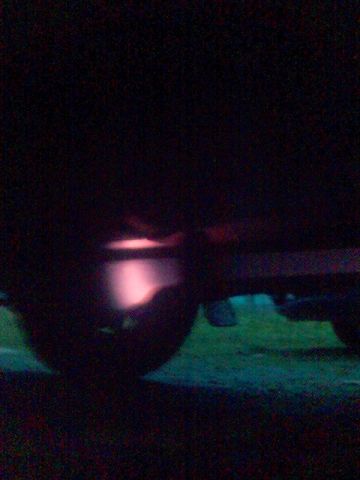

-> Gryzly: tak to má brácha pěkný podsvícení ;)

-> Labros: však říkám že to je automekánik. k němu bych si nedal opravit ani koloběžku.
Tady je foto rozpálenýho katu.

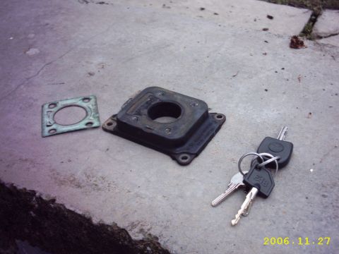

-> Dexter_H: brácha je automechanik s maturitou, jenže ted se ti automechanici učijou být jen měničem dílů. Vidím to na bráchovy, nefungoval mu větrák na chladiču, tak hned chtěl kupovat novej. Já ho rozdělal a zjistil jsem že tam jsou blbý uhlíky. Takže mě už taky napadlo že dal blbě rozvody. a to že tam ta vačka bez čipu nemá co dělat jsem mu říkal taky. ještě než to tam dal.
-> Labros: když jsem koukal na tu podložku tak byla trošku rozdrolená jen z vnitřku v tom otvoru z venku vypadal pěkně a tu čtvercovou jsem neprohlížel.

-> Gryzly: z tý co se dává pod karbec upadávají po nějaký době celý kusy gumy
14:03:52
27.11.2006
27.11.2006
-> Gryzly: hm ta gumová podložka dost silně připomíná tu šmejdskou pod karbec, i systém uchycení je stejnej

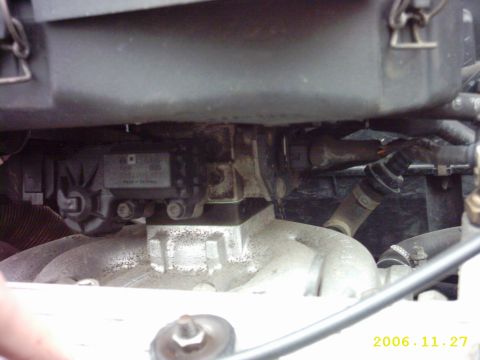

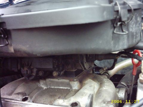

A toto je bráchova vražda, vyřezal závity do sacího a nechal tam jen jednu podložku, puvodně tam měl obě na sobě. tato podložka je oddělaná z jiného auta stejně jako vstřikovač a asi je puvodní. brácha mi pak říkaž že když měl dvě na sobě, měl tam dlouhé šrouby a nebyli dotáhnutý až na konec a bylo to volný a přisávalo to a občas po ubrání plynu to chcíplo. pak tam dal krátký šrouby a prej dobrý, ale jelikož to díky dvoum podložkám bylo vysoko, tak mu nešel pořádně přidělat airbox. takže tam dal jen tu čtvercovou podložku a ted to prej nepřisává a plynový lanko je volný a rozdělovač když otáčí tak mu to cuká a nedostane to níž jak na 2000ot.

novější verze vstřikovače která se dávala od 8/93. má delší šrouby které jsou zašroubované až do sacího potrubí. žádně vnější šrouby. (foto z Felicie 95)
13:16:29
27.11.2006
27.11.2006
takže podložka pod vstřikovač do 8/93 má 4 závitový vložky v sobě pro uchycení vstřikovaše kratšími šrouby

-> Gryzly: S tím volnoběhem bez podložky pod vstřikovačem je to jasná netěsnost. Možná i ty problémy s gumovou podložkou. Tam je to hrozně kritický místo. Pod LEKR se taky dělají neoriginální gumový podložky, u kterých ta guma odchází a pak to netěsní, a pak se nedá nastavit volnoběh pod 2000ot a je hrozně nepravidelnej a směs hrozně chudá.

-> ps: Tak jinak ted jsem se díval do katalogu přímo jak to je. do 08/93 byla ta podložka přidělaná na sací potrubí a do ní byli přidělaná 4ma vnitřníma imbusama vstřovací jednotka. od 08/93 byla ta podložka jen čtvercová a těma čtyřma vnitřníma imbusma byla přichycená skrz. imbusy ní procházeli a měli závit až v sacím potrubí.
a brácha puvodně dal obě podložky na sebe. včera vyřezal závity do sacího a přidělal to bez té podložky která se dávala do 08/93.

-> Gryzly: Špatným spalováním ti bude hořet kat nebo taky možná žere olej a podložka by tam měla být
