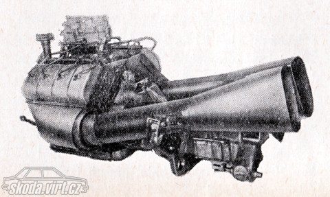

-> Zazaa: Tuším, že poprvé s tímto systémem přišli Němci na Auto Union.

-> Bedřich: : už to chápu celé, moc dík, je to úžasný, na co člověk nepřijde 131 4

ejektorove chlazeni sem videl na nejake tatrovacke formuli ... elegantni odbourani ztrat ktere normalne bere vetrak

-> T: Ne nepopere se to.Musí se dodržet určité zákonitosti toho systému tak aby jsi získal správné proudění a tím pádem i podtlak.A když s tímto systémem přišla kdysi fabrika neměli vůbec stejné délky jednotlivých svodů (jak to každý vyžaduje).

-> Bedřich: : takže se to tam potká vlastně...jak to chlazení díky podlaku atd a výfukové plyny, jen výfokové plyny mají takovou rychlost, že se to spolu nepopere?

-> T: Pochopil jsi to správně.Koncové rozšíření jako výfuk slouží, ale výfukové plyny mají takovou rychlost, že vliv na odvod to má minimální.Výfukové svody nemají na konci tvar trubky končí jakoby hvězdičkou.

-> Bedřich: : zajímavé, děkuji 4 jen mě zaráží, jak to, že to nemá vliv na odvod výfukových plynů? nebo jsem pochopil špatně a ty trubky neslouží také jako výfuk?

-> T: To co vidíš na obrázku je ejektorové chlazení.Spočívá v tom, že svody jsou ukončeny přesně před začátkem plechového rozšíření.Výfukové plyny strhávají vzduch a způsobují podtlak v prostoru kolem bloku a samotných svodů.Tím, že Tatry mají tyto prostory spojeny s prostorem okolo karburátorů a sání dochází k chalzení motoru.
zvětšit Ct24 Haugland - obrázek od Bedřich - zrušená registrace vložen 21.08.2010 17:50:29

vysvětlení pro lajka 8 - ejektorové chlazení? 4

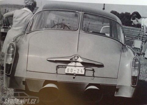

-> Bedřich:
zvětšit Ct24 Haugland - obrázek od petr s vložen 21.08.2010 16:25:13

-> Bedřich: Ty ejektory tatry 603 používali na okruzích někde jsem už tady dával dobové fotky
