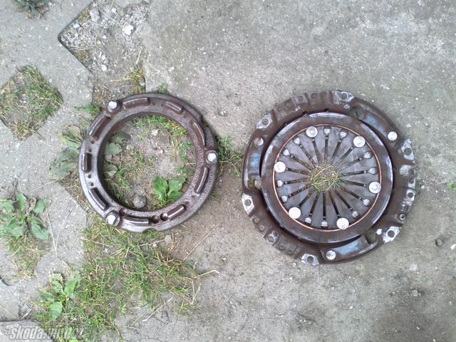

-> Lock007: to by sim usel mat stastie a natrafit na dobry kus ale u viky nemozne
00:30:33
16.08.2014
16.08.2014
Lock007
-> castrol: jo tu značku taky nemam rád, ale třeba by to vydrželo o pár kilometrů víc těžko říct každopádně sem takovouhle závadu nečekam obzvlášť když s tim autem jezdim spíš takovou brnkačku jak důchodce
20:31:17
15.08.2014
15.08.2014
-> Lock007: esteze tam nedal viku

-> Lock007: Jo tak :)
19:03:41
15.08.2014
15.08.2014
Lock007
-> Kocvin: já to neměnil to ještě předchozí majitel teď už je tam SACHS
19:00:57
15.08.2014
15.08.2014
Kocvin
-> Lock007: Proč jsi proboha kupoval šmejd přítlačák za 450 když SACHS stojí 660??
