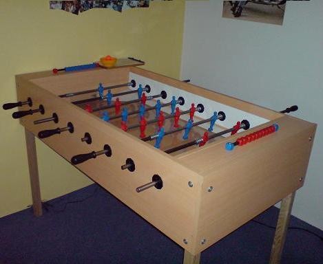

Byl by zájem o stolní fotbálek?
23 příspěvků (zobrazeno 1 až 23) od 19.11.2007 do 23.11.2007, založil/a Petr Abrahámek

-> MatthewS: Ono to zase tolik mista nezabira...my to taky nemame porad slozeny, sklada se to jenom na akce. Ty nohy se oddelaji a pak se to da dat kamkoli

-> Petr Abrahámek: Koukam bydlis nedaleko, kurna mit to kam dat tak beru cena je prijemna ale misto neni

-> Petr Abrahámek: za bránu stačí naohýbat plech. z něj i vanu a krýtko a vývod na bok. tak jsem to řešili u kamarádovo fotbálku. je to minimální úprava, ale velice příjemná.

-> fine_ray: Jak sem rikal...tenhle fotbalek uz vydrzel vazne hodne akci, takze se konstrukce osvedcila. Nevykle se a je stabilni

všechno příslušenství (tyče, hráče, mantinely do rohů, hrací plocha, atd..) se nechá docela kvalitní koupit za 3.500,-++ už jsem to jednou počítal, takže kvalitní stůl za trojku je dobrá cena ;-)
Jen mi tady přijdou dost úzké nohy, nezdá se mi?

-> venni: Na ty tyče se optám, ale je to udělaný z kulatiny myslím ze železáren a jsou pochromovaný

-> Petr Abrahámek: a z čeho máte tyče a pouzdra?já je točil ze silonu,ale tyče jsme nevymysleli :(

-> Pet: Světla tam nejsou, ale není problém je přidělat. Chtěli jsme je tam dát, ale naprosto postačuje světlo v místnosti.
-> venni: Brankář se neprotáčí.
-> Peca: Góly jsou vyřešený siťkou pod brankou ze které se míčky vytáhnou, nejdřív tam síťka nebyla a řešili jsme to pomocnou osobou(PKR, neboli pi*us k ruce
), která míčky lovila po zemi, ale to už je pryč :).
Ještě k tomu zasklení, je to možný, ale v hospodách je to proto aby se nerozkradli míčky, figurky a všechno možný. Navíc bez skla je možný míček když se zastaví jednoduše postrčit a nemusí se naklánět celej stůl což po delší době vede u každýho stolu k prohnutí tyček a rychlému opotřebeí pouzder ve kterejch jsou ty tyčky uložený.
), která míčky lovila po zemi, ale to už je pryč :).Ještě k tomu zasklení, je to možný, ale v hospodách je to proto aby se nerozkradli míčky, figurky a všechno možný. Navíc bez skla je možný míček když se zastaví jednoduše postrčit a nemusí se naklánět celej stůl což po delší době vede u každýho stolu k prohnutí tyček a rychlému opotřebeí pouzder ve kterejch jsou ty tyčky uložený.

-> Petr Abrahámek: Nevidim tam nikde diru na branu s pruchodkou do bocní steny, kde vypadavaji vstreleny micky... Jak jsou vyreseny goly?

-> Petr Abrahámek: máme už asi dva roky rozestavěnej fotbálej,je luxusní,dělali jse ho s kamarádem kterej je ruhlář,vyšel nám asi na dva tisíce,ale nemám do dnešní doby tyče a tak leží v garáži zapomenut.PS:ty nohy jste neměli dělat rovná ale lehce zkosený aby to bylo stabilní... PPS:protáčí se vám brankář?už je to přeci jen pár dní co sjme to stavěli a hráli

co světla? Špatně koukám nebo je neplánujete?

-> Petr Abrahámek: já to říkal na adresu těch laciných z "profi" výroby. ;)

Jako minimalni cena tech nejobycejnejsich ale aby neco vydzeli je cca 10klacku a pak uz jen vic. Takze pokud jsi schopen todle vyrobit za tech cca 6 s dobrymi origo prvky tak je to paradni cena.

-> honnza: to se tady nedeje :). Ale jak rikam, jenom sonduju jestli by byl zajem

-> Crestik: a ohneš u nich táhla ani nemrkneš, míček se nedá držet pod nohama kvůli kluzké desce atd atd

no nevím, domácí fotbálky profi výroby stojí od 3tis,

-> charon: Samozřejmě, že na držácích a podobnejch věcech se můžeme domluvit. V tom by nebyl problém. Info o zasklení zjistím. Cena prvních stolů se bude pohybovat kolem 6000 tak jsou na fotce.
-> honnza: Zrovna ten fotbálek co je na fotce přežil už kolem 30 akcí a to včetně složení a rozložení nohou od rámu, takže toho se bát nemusíš :).
-> ondie: Cena viz. výš :)

-> charon: zasklení je naprosto zbytečné

bál bych se dřevěných nohou. kamarád je měl ze dřava a po první akci 2 nevydržely.
cena by byla jaká?
cena by byla jaká?

Jo a jinak co stojánky na lahváče, popelník, nemáte v polánu k tomu přidělat? A zasklení, třeba nějakym marolonem, byste byli schopní spáchat taky?

S kámošem sme se pustili do takovýho pokusu a já bych chtěl zjistit jestli by byl zájem i tady :)
Po domácku vyráběný stolní fotbálek vhodný do bytu, rodinného domu, garáže apod. určený k hrané s přáteli a k předvádění se před pěknýma slečnama .Celý fotbálek je zhotoven z dřevotřísky tl.18mm.Celková délka 144,5 cm ,sirka 73,6 cm (šířka udána bez rozpětí tyček),výška 95 cm.Velikost hrací plochy je standartní jako kdekoliv v baru nebo na diskotéce 114,5 x 70 cm. Hrací plocha není zasklena. Hráči, míčky, pružiny, průchodky, mantinely, rukojeti na tyč a počítadla jsou originál.
