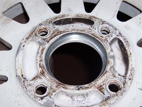

-> freeangel: myslíš to, že miestami v tom otvore po osústružení zostal ešte starý matroš podľa ktorého sa to dá poznať?
13:38:19
28.12.2006
freeangel
-> Minno - přesně takhle to vypadá.. takže mám starý Apolla na užovku a 2 jsou přestružený.. Záhada hlavolamu je vyřešena..

ja som daval sustruzit 5ks a vyslo ma to teda viac ako len 100 za kus :/
13:03:36
28.12.2006
a po osustruzeni to vyzera takto:

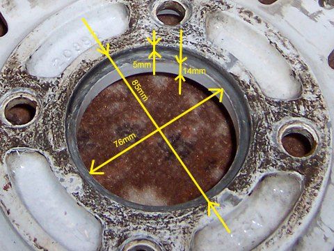

-> minno: jj jen se prohodej ty dva rozmery 101

a taketo po osustruzeni (fotka je stara ale rozmery su uz nove)
zvětšit znáte dobře apolla??? - obrázek od minno vložen 28.12.2006 13:01:31
13:00:52
28.12.2006
taketo rozmery by to malo mat pred sustruzenim:
zvětšit znáte dobře apolla??? - obrázek od minno vložen 28.12.2006 13:00:52

-> Dušan: cece myslim ze to je sedum milimetru ted presne nevim...101
12:53:05
28.12.2006
Dušan
-> Majkl: ahá, kolik je to teda přesně abych věděl co mám říct ? 5mm směr dolů ? ( jako prohloubit na středící kroužek )
12:51:27
28.12.2006
-> Dušan: me to stalo asi 100kus... delal to nekdo pres znameho :) udela to kazdy soustruznik, je to prace na chvilku, jen prohloubit jednu diru...

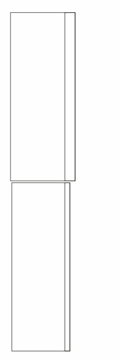

Zhruba to vychádza tak, že Apollo so svojim ET rozšíri presne cca o toho 0,5 palca, čo je ten disk širší (cca 1,3 cm) oproti plechu.
23:40:43
27.12.2006
apoll bolo viac typov, líšia se v detailoch. najpodstatnejší je rozdiel v hĺbke tých stredových dier zozadu. Vraj ako sady boli fakt 2 predné s hlbším otvorom + 2 zadné s menej hlbším otvorom. Prípadne všetky s menej hlbším otvorom, tie boli určené ešte na úžovky. Ja som ich kúpil 5 a všetky boli stará verzia, nechal som na nich diery presústružiť, ak chceš, dám sem fotku.
Porovnával som aj ET Apollo 5J a plecháč 4,5J a vyšlo mi to nejako takto (hore apollo, dole plecháč):
zvětšit znáte dobře apolla??? - obrázek od minno vložen 27.12.2006 23:40:43
