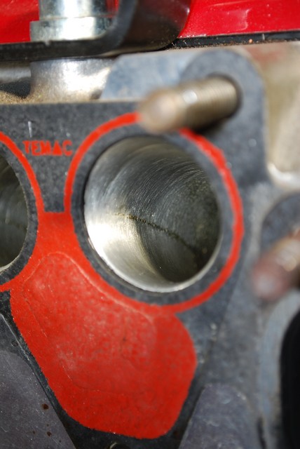

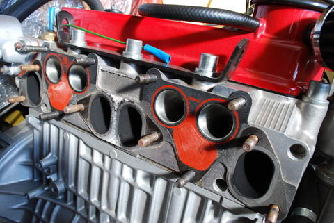

Detail - kanál je vzaný frézou na začátku dle těsnění, ale pak dál už jen dohlazený ručně a na konci prakticky bez zásahu, takže v hlavě jsou rezervy, ale jak píše i Alenka, tak na tuhle vačku není třeba nic speciálního a ani Čepek nijak drasticky kanály na tuhle vačku nezvětšuje.
zvětšit Koncentrace úpravců na hektar - obrázek od Tuner#2 - zrušená registrace vložen 03.06.2009 13:19:52

-> signor fabbricante: Snížení, kanály, trochu ubrané ventily.
-> gabo000000: Samotnou ne, ale tady je fotka jak vypadají sací kanály po víc jak 20tkm když jsem teď stříkal svody načerno.
-> Alenka: To je mě jasné, že výš už to o moc nepůjde, leda ostřejší vačku.4
zvětšit Koncentrace úpravců na hektar - obrázek od Tuner#2 - zrušená registrace vložen 03.06.2009 13:15:38
