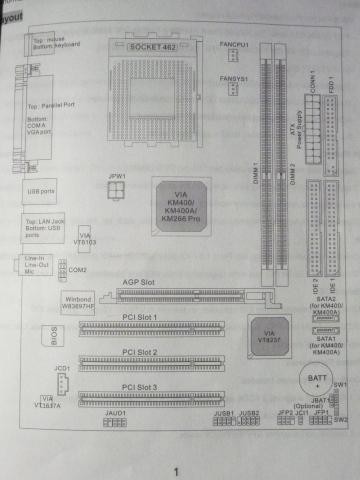

Tommyk
ten dyzk můžu jýt klydně viměnyt (znad) ... kdiž my neběhá a je v sáruce
zvětšit Xp x Linux - obrázek od Tommyk vložen 21.01.2009 19:03:08

Tommyk

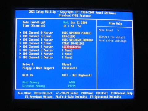

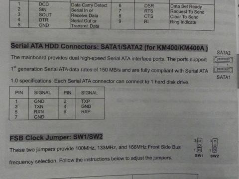

tak jzem tam teda (podle oĝekáváný) nyc takovího nenašel ... ještě přyhodým foto, co kdibi náhodou 1

21.01.2009
-> Tommik: Podývej ze ještě do manuálu od dezki jeztly nemáš náhodou ZATA vipnutí jumperem na dezce
16:49:44
21.01.2009
-> Tommik: Takhle to mam já, s toho YDE Channel 2,3,4,5 je ZATAYY
zvětšit Xp x Linux - obrázek od Nwkt vložen 21.01.2009 16:49:44

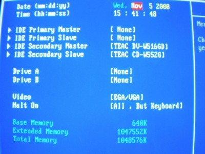

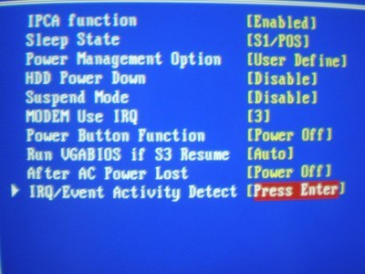

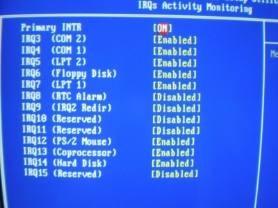

Tommyk
tak jzem hledal v byozu... a nyc 8
přyložým pár fotek
