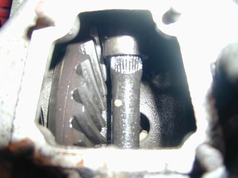

-> Pedro boy: dole mas fotku tam vidis na boku tanier zo zubami a donho zapada pastorok hruska spocitaj zuby na oboch

Pedro boy
prevodku mám este vonku , takze asi pojdem pocítat , no a ako sa to vlastne pocíta , len zuby a ako potom na to ?

bond007
-> Pedro boy: maš prevodovku nahodenú na aute alebo ju maš vybranu. Ak ju máš vybranu tak počitanie zubov cez otvor pod spojkovým valčekom neni problém.

takto

napr. tanier 42zubov hruska 9 =4,66
