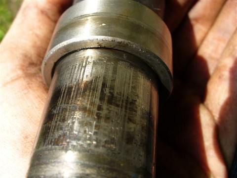

Sice kyvce ho*no rozumim, ale ty vrypy jsou podlemne to posledni co bys mel resit :) Nechal bych to tak jak to je, pripadne pro dobrej pocit jemne prebrousil 200 smirglem, aby se srazily nejostrejsi hrany + nejaka ta rez a nechal to bejt.

-> Gryzly: to ej hezky ze tma ty ryhy maj bejt ale mam je tam nechat? Nebo to mam nechat vylestit... Kdyz tam pude lozisko novy...

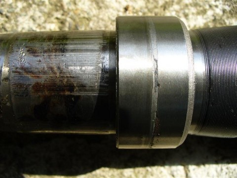

-> sep: brácha kdysi koupil celou nápravu kdesi u šternberka, takže to byli ještě asi origo poloosy. a po třech letech ježdění se během pul roku ten kroužek posunul asi o centimetr, a když jsi zvedl zadek tak jsi mohl poloosu zasunout a vysunout i s bubnem asi o centimetr. takže se to udělalo takhle vyndalo složilo venku bodlo, rozebralo, namontovalo a poskládalo a pak s tím brácha ještě víc jak rok jezdil 150km do Brna a ve čtyřech lidech s batohama.

-> Gryzly: :s tím COčkem opatrně,nákružek musí mít možnost se posunout dozadu,pokaždé si buben sedne trochu jinak.Když bude chtít jít dál a nákružek ho nepustí je zaděláno na průser.U originálních poloos ho stačí stáhnout s rezervou zpátky,u poláků je to vcelku jedno,tam se posune časem sám,snad jedině hned na nové poloose nákružek vyměnit za originální díl.

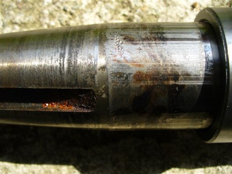

-> Syny: ty podélný rýhy pod ložiskem tam musí bejt. pokud by tam nebyli znamenalo by to že tam ložisko bylo na volno a je to ošoupaný. Já to na jednou autě s tím opěrným kroužkem dělal tak že jsem na holou poloosu narazil ložisko nasadil buben a dotáhl s citem. pak jsem ten opěrnej kroužek doklepal skoro k ložisku, asi tak 0,2-0,4mm od ložiska. a ze strany od převodovky jsem ten kroužek na dvou místech bodl aby se nemohl posunout. předtím se posunul asi centimetr.
tu vuli 0,2-0,4 jsem tam nechal protože když se to stáhne na 200Nm tak se to jistě ještě posune. To auto po dvou letech stále ještě jezdí.

-> Syny: ten opernej krouzek posunes ve sveraku o cca 2 mm smerem k lozisku... kdyz das new lozisko tak se to stahne jak ma

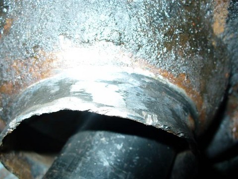

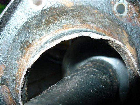

-> Bobesh: To uchyceni nohavice ma tu stycnou plochu tak trosku zvedlou jako je to v originalo - Ten tmel tam prdnu - stejne jako na samotnou plochu ktera e dava k prevodovce...

-> Syny: 1. Dobře
2. Do sklíčidla hrot a do koníku.
3.Není to tvoje starost.
4.Na funkčnost nemá vliv a koukaje na poloosu samou,tak to od ní není,pokud to je jakžtakž rovina a pojistíš to vrstvičkou tmelu,no problem.

-> Syny: musíš si bejt jistej,jinak to budeš za pár desítek km vyhazovat. Ty podélný rejpance pod lágrem nevaděj. Ale pokud ten prstýnek je sejmutej čímsi tvrdým,tak může GUFERO propouštět oil a za chvíli máš namazaný brzdy aby ti nepískaly
. Jínak máš u mě plus,že jsi se jako většina lidí nezměnil z kyvkaře na vlečkaře.

-> Syny: Prvně si zkus jestli poloosa nehází (zajdi k soustružníkovi a za cigára nebo pár piv ať ti to upne a změří házivost,pokud háže víc,než se píše,vyhodit a dát jinou. pokud neháže,můžeš pokračovat.Ten prstenec je jako doraz ložiska a těsní ho gufero. pokud jsi měl axiální vůli,je prstenec naraženej moc dovnitř a musíš ho srazit zpátky (přelisovat),rozměry jsou v příručkách. Pokud je prstenec jen oleštěnej,neřeš,pokud je poškozen hloub (vrypy a větší nerovnosti) tak jinej kus,protože běhá v GUFERu které těsní převodovku-poloosu. Pokud ti ložisko drží za prstencem pevně-dobrý,pokud je volný-vyměnit.

A takhle vypada ta nohavice - teda ten picus co se dava k prevodovce... Srovlan sem to a zatim na hrubo zahladil ale zajima me jestli to necemu muze vadit...

Tak panove zakladam si tema na napravy a sem budu davat otazky vznikajici pri prestavbe :)
Otazka 1.: Jak vymlatim tu zasranou poloosu z ty nohavice... Jedna sla ale ta druha za bohe ven nejde - mlatim s tim vo drevo ze sem ho rozstipal ale drzi to furt...
Otazka 2.: Vytahnul sem poloosu a tohle tma zustalo po lozisku? Co s tim? Staci to vylestit nebo je to spatny???
