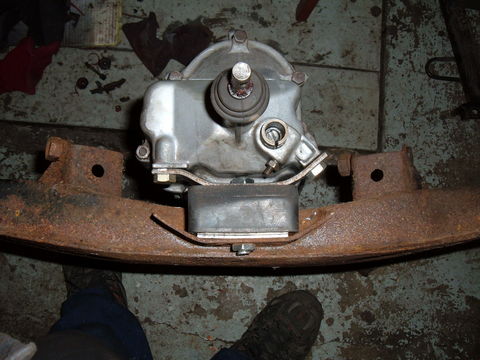

-> petr s: takze karosa 700 a liaz MTS maju rovnake silenty na motor?
14:06:59
24.03.2007
24.03.2007
-> gabo00000: Avie takový nemají ale možná tam prodávají i na liaz MTS ten je má
14:05:02
24.03.2007
24.03.2007
-> petr s: v kosiciach na moldavskej su avia autodiely ..mal by som sa spytat tam?

Vojtik
Zkus pohledat na internetu. U nás je dodavatel www.adip.cz od něj to mám já, ten to dodává k nám do práce ( dělám v servisu autobusů), ale nevim jak na slovensku

-> Vojtik: toto je nice a je aj tvrdsi ze ..takze silent motoru zo 700 karosy....ale kde ho zozeniem ..kde predavaju nad na karosu?
22:03:04
23.03.2007
23.03.2007
Vojtik
já jsem tam dal silentblok motoru z karosy 700, jinak prej pasuje i z 1203, ale zatim o tom každej jen mluvil a nikdo nedal žádné konkrétní info, či foto
20:50:00
23.03.2007
23.03.2007
no ok nechajme homokinetitaky homikinetitakmi ...podme na sylent ktory drzi prevodovku ... predne z akej karosy sa tam da dopasovat??? ...ci ako to je?
