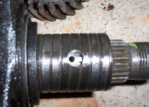

-> DOOlittle: Takhle ho musíš nasadit jinak se zadírají kola na hřideli a tisícihran je jenom na jedné straně

-> DOOlittle: Já jsem na to nepřišel ale -> COL:

DOOlittle
-> ps: to nasadenie je koli mazacej diere ako si uz niekde spomenul.... a tusim opacne sa nasadit neda lebo tisichran je len na jednej strane ze?

DOOlittle
-> ps: mas u mna pivo kamo..... tie rozmery sedia na chlp!

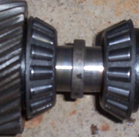

-> DOOlittle: A takto má být nasazeno pouzdro 5 kola

-> DOOlittle:

COL
-> David V6: Chytryho tu delas ty. Ja tvrdim, ze lozisko PLC 65-4 ma rozperny krozek mezi venecky kuzeliku, ktery je soucasti dodavky loziska. Kdybys ho nahodou nekdy kupoval dostanes pouzdro, venecky a tuhle rozperku. Nechces mi snad tvrdit, ze ty venecky jsou k sobe mackany silou, kterou v axialnim smeru vyvodi matice hridele utahovana na 200NM....

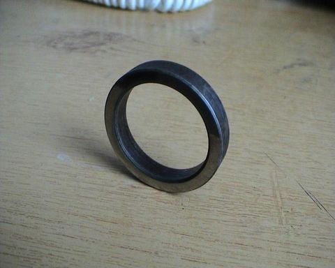

COL
-> David V6: Hm. tak si nejaky ten 5q rozeber Ty a podivej se poradne na to lozisko a pak tu mudruj!!
Ten krouzek prave rozpira obe strany toho kuzelikoveho lozsika.
Netvrdim, ze je to 100% on, ale je mu hodne podobny, coz ovsem nekdo, kdo si ho ani nevsimne, muze tezko posoudit.

David V6
Tak tenhle kroužek je ze 4q na sto procent vymezuje vůli mezi ložiskem e přítlačnou skříní. a zajímalo by mě kolikrát jste vzděli rozebranou 5q převodovku,mockrát asi ne jinak byste netvrdili že je ten kroužek z ložiska.tam je kuželoví oboustraný a utahuje se hřídelí.tak zatim a neboj se jestli si neudělal nic špatně tak ti převodovka normálně bude sloužit.

COL
Podle mne je to rozperaci krouzek toho dvojiteho kuzelikoveho loziska PLC -- -- (nachazi se mezi venecky), co se nachazi na hnanem hrideli. Bez nej prevodovka nesmi do auta.

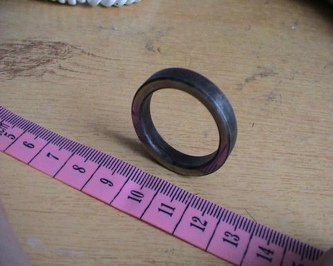

DOOlittle
-> ps: ja som to tiez tipoval na ten 4q.... je to co hovoris aj niekde v katalogu dielov? som to pozeral na www.faann.net u faana a tam som to nenasiel..... mrknes sa na to?
12:29:08
09.01.2007
09.01.2007
-> DOOlittle: Potom to vypadá na 4q u hrušky 5q má v pouzdro v celku
12:26:24
09.01.2007

DOOlittle
foto s metrom
12:21:48
09.01.2007
09.01.2007
DOOlittle

-> DOOlittle: Rozměry a záleží jestli ta 4q měla kuželová ložiska nebo kuličková
11:46:41
09.01.2007
09.01.2007
Jo taaaaak,sem to blbě pochopil,myslel jsem že to je nějakej gumovej kroužek...

-> DOOlittle: Chtělo by to foto třeba s pravítkem....Co třeba pod manžetou na začátku převodovky?
11:45:14
09.01.2007
09.01.2007
DuriQ
podlozka k lozisku

DOOlittle
tu je ten kruzok
11:25:32
09.01.2007
09.01.2007
DOOlittle
no stala sa mi taka srandovna vec.... rozoberal som jednu 4q do srotu a asi den na to som sa pustil do vymeny synchronov na mojom suchom 5q.... po zlozeni prevodovky som pod stolom nasiel takuto vec....(foto)... mal by to byt nejaky vymedzovaci kruzok... otazka je ze kam patri.... a ci skutocne pochadza z toho 5q... jeho rozmery su take, ze pasuje na hrusku.... je siroky asi ako prsten... no a teraz babo rad
