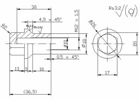

Dieter Bonrath
Fotka té matice, bohužel jedna z nepovedených (jinak jsou díry slepé - viz výkres)

Dieter Bonrath
Bruno-> Já je mám dělané z jedenácky oceli (bohužel nevím ani přesné označení, myslím, že to bylo 11373, ale zaručit to nemůžu) mám kalené jen ty dosedací plochy a žádný problém jsem neměl a co vím, tak se ani nekalí, proto to není ani naznačeno na tom "výkresu"

BAMBUS->Já to dřív měl na svých stránkách, které jsem zrušil...
Bruno-> Udělají Ti to skoro všude, stačí frézka, soustruh a závitník

-> Dieter Bonrath: moc pekně s to udelal nechal sem si podle toho nejaky dělat a supr už ani nevim kde sem k tomu přišel ,ale dik

Moc dík, takhle profi výkres jsem ani nečekal. Teď jen sehnat někoho kdo by to vyrobil.

Dieter Bonrath
Jinak je to dělané podle mých matic, které mám na autě, za přesnost mých měření ani kvalitu mého výkresu neručím!
21:50:01
21.03.2006
21.03.2006
Dieter Bonrath
jé kuk, můj výkres, to už je dost dlouhá doba, co jsem to dělal...
