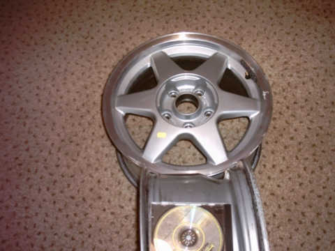

-> TUNER: Dík za varování, ale já použiju asi ty kotoruče co jsou na foto níž a ty mají tuším přední 280 a zadní 250mm. a brzdiče k těm kotoučům mám už doma taky, zadní jsou z lanovodem, jsou z seatu předek toledo 1,9 TDi a zadek Leon 1,8T. vím že není problém cokoliv nechat udělat, ale momentálně musím vrazit peníze do něčeho jinýho na autě a ty kola taky potřebujou novou barvu a gumy taky nemám. I když bych ze začátku koupil nějaký jetý 195/50 stejně jen za ty gumy dám kolem 2000,- a celkově jsem počítal že do těch kol budu muset vzazit tak kolem 15 litrů abych je mohl nasadit a jezdit. A to cena těch kol byla 3900,- ;-)

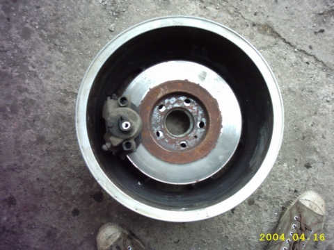

Jestli budeš chtít kotouče přes 280 tak už se ti tam ty 15 možná taky nevejdou.....záleží na třmenu.Já mam asi 288 + větší 4 pístky a když jsem píchnul a chtěl nasadit kolo z Tunerovo2 auta,tak jsme tam tu 15" nedostali.....Takže já minimálně 16"
Ale kdyby byl origo 4 pístek nebo nějakej menší třmen,tak by se to možná vešlo,ale bylo by to o milimetry...

-> Majkl: Tak ty kotouče určitě seženeš, je to určitě nějakej rákosník, toyota, nisan nebo tak a nebo si mužeš nechat upravit ty kotouče třeba tak jak je upravoval Saky DuriQuovy. a to by určitě šli upravit třeba ty 5x112 na 5x114,3 nebo naopak. Jinak muj tata má v práci soustruh. A já ted valím do práce, tak přemejšlej a pořešíme to jindy.

-> Gryzly: tak z toho nejsem moc chytrej, potrebuju roztec 5x114,3 a namyslim ze bych sehnal kotouce s touhle rozteci,,,
asi se holt na to vykaslu no...

-> Majkl: já to řešil před rokem a půl. A asi není jiný řešení než jiný náboje, já už i počítám s kotoučema dozadu, a dopředu s chlaďákama s větším pruměrem (kolem 280mm) a to je pak problém že už tam na ty kotouče nedám 13" kola, takže na zimu jezdit na plechovejch 15". protože ty kotouče jsu pak dost velký.
