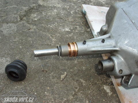

Omg, materiál? je tam nějaký CuSn8 za cca 100kč, to je hrozná darda si ho jít koupit do hutního...
Jinak vyrobit lze cokoli, jen ten čas... uvidíme v zimě...
Převodovka 742, 743 sháním odkaz

-> su.tech: JE to na ventily na liazku, prej byli dva typy a nejlepší je nejdřív sehnat gufero a tak teprve dělat tu vložku. Podle toho jaké seženeš gufero. To gufero co má Marcius má vnitřné průměr cca 16mm

-> Gryzly: A co je to za konkrétní gurefo na Liazku??? Na ventily tuším - nechce se mi to teď hledat. To je asi furt jedno a to samé, takže více typů nejspíš nebude, takže se není kde splést co??

-> su.tech: Prachovka a O kroužek je na původním víku i v té vložce a v té vložce máš ještě bonus gufero a když to soustružník dovede, tak i druhý O kroužek. Fungovat by to mělo. Ted to jen nechat vyrobit.

-> Gryzly: Nj, já si říkám, co můžu zkurvit? víko? - seženu...
no a plus práce a čas... ale tak snad to bude mít smysl...

-> su.tech: Pokud vím, Marcius ještě nejezdí a já si u stejného výrobce zadal výrobu jednoho kousku pro mě a už čekám dva měsíce.

-> Nwkt: No pokud by ti nevadlo, že by to byl běh na střednědobou trať...
Aby to vyšlo co nejzajímavěji, tak bych nejdřív musel nějak rozumně sehnat materiál, a to někdy trvá chvíli a někdy delší chvíli. Záleží jak moc jsou chlapci z provozu bez kaček. No a pak samotná výroba taky trvá dost dlouho protože melouchy jdou dělat jen někdy...
Ale je pravda, že by mě zajímalo hlavně jaká je s tím zkušenost... a pak budu řešit za kolik se dá sehnat materiál a za kolik práce a jak dlouho by to trvalo. Problém je samozřejmě i fakt, že se to částečně bude sekat na mě samotném - čase kdy se domluvit a vyjednat materiál a výrobu a tak... pořád bojuju s časem.

-> su.tech: Chceš si nechat udělat? Taky by se mi hodil jeden kousek

-> afro100: Nj, já to hledal tady ve fóru podvozek a převodovka...
Ještě by mě zajímalo do jaké míry to fugnuje a jaká je spokojenost... no uvidíme snad se někdo ozve.

-> tunerlada: No co já pamatuju tak k tomu tady bylo celé téma... řešilo se, že to bylo snad v nějakém časopise "udělej si sám" nebo v čem a tak... takže bych se chtěl určitě dopátrat k nějaké literatuře a hlavně taky zkušenostem lidí s touto úpravou.

no to se zkus zeptat přímo jeho nebo člena s nickem čert,myslím že to marciusovi dělal nějakej kamarád a co si pamatuju tak je to něco na styl Liazka nebo něco takého co řikal..jinak něco takovéto by se mi taky hodilo jelikož sem neska vytáh převodovku a problém z tekoucím táhlem mám samozřejmně také

Před nějakým delším časem tady proběhla diskuze na téma viz. obrázek níže. Můžete mi někdo nahodit odkaz? Případně info k této úpravě/výrobě. Díky.
Foto od člena Marcius.
