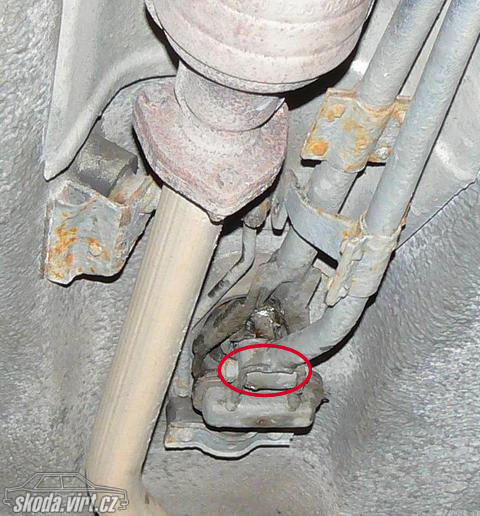

mali ste pravdu chlapci, na vine bolo to T-cko pred vanickou

darabos
ano, mam tento novsi typ. Takze myslite, ze chyba moze byt v tej oznacenej casti:

TAZ1500
mas to zatuhlej sroub v silonu pred tou vaničkou chce to povolit namazat a chvili hejbat a pak zase primeřene pritahnout tahle modernizace stojí za velký hov.. zase to byl kro spatky co se tyče tohodle řazení tak strasne rychle se to vyčvachta a pak tam lovíš kvalty jak u trabanta co se tyče dieslu tak tam se to vyčvachta až tak že to začne rozpadat v tom koubku a nemužeš vyřadít vule jak krava a jeste k tomu zarezlí u benzinaku o neco lepší ale pokud maš zvyk držet za jizdy řadičku tak se to taky vyčvachtá je to proste nedořešeny a skoro každej tejden minekdo jezdi že to ma bud vyčvachtany nebo zarezli a nebo oboje

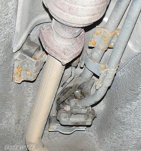

-> suri: Mas pravdu spletl jsme si to - kamoska ma prave mpi 97 a ted koukam na foto a uz je tam ale mam zrovna mazle foto nebo z ,,dalky,, tak nevim zda vidim dobre je tam taky sroub?? A nevybavim si ted z hlavy jak to tam je a jak to pracuje.

-> darabos: Nevim ted jaky ma ta tvoje felda reseni tahla ale tutove hledej problem pod autem pod radici pakou jestli tam je prvni typ - jako facka tak jen vysroubuj ten spojovaci sroub ocisti namaz sloz a budes cucet jak to maka lehce prstickem
