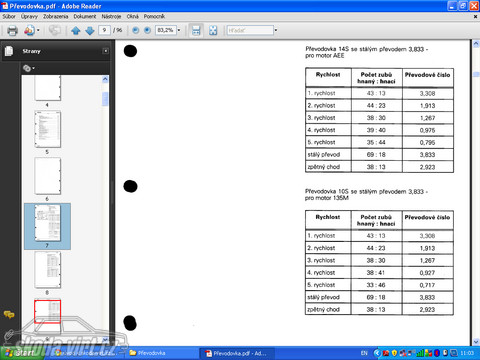

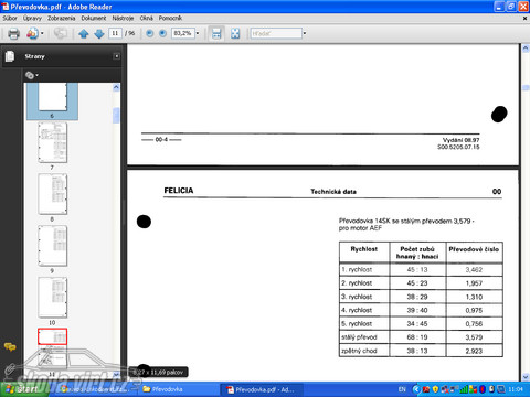

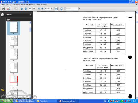

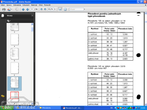

Mach
dekuju koukam nez jsem stihnul dopsat prispevek tak se objevila tabulka

Mach
o.k. a tam je rozdil v jednotlivejch rychlostech nebo az ve stalym prevodu na diferencialu?

OJOUCH
-> Mach: Tak to asi ne je to uplne jina prevodovka !! nafta je do rychla pracuje s nisim spektrem otacek!

Mach
chci se zeptat jestli na felicii 1,3, a 1,9D jsou shodné převodov é poměry atd. potreboval bych jí vyměnit,a měl bych k dispozici tu z 1,9.
