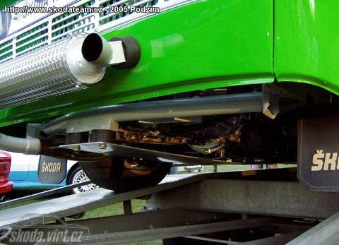

asi stačí když se jezdí at už mezi motorem-vanou,převodovkou a ližinou ještě třeba kus gumy,at už kvuli vibracím nebo kvuli nějakému "odpružení"
ty vrtaný ližiny není zrovna štastný nápad,veškerý bordel jako kamínky,bláto atd. se dostanou mezi ližinu a agregát a při propružení......
když už jsme u toho,tak tam cpe každý ližinu,ale to volný místo co zustane mezi liží a kastlí na to se každý vyprdne a pak mu blbej malinkej kamínek od kola prosekne oil filtr a je to v p...li

-> Schejby: Tak ono když tam bude mezera a lyžina dostane fakt velkou ránu a prohne se, tak tu ránu dostane i převodovka, kdežto když na ní leží, tak se to roznese.
11:43:42
27.05.2010
-> Schejby: tlak rovná se síla na plochu. A je kurva rozdíl dostat ránu do plechu kterej to rozloži a bodově do křehkýho hliníkovýho odlitku.
11:40:04
27.05.2010
-> Schejby: takze liziny, ktere se pridelavaji primo na prevodovku, jsou take na nic?
11:25:51
27.05.2010
pistaa
-> Schejby: tak isto to mam i ja, tam neni priestor na to aby si ju dal nizsie.. a preco by si aj ma. k ju uz ohne a znici dojazdil si..
10:29:57
27.05.2010
Tommyk

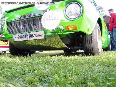

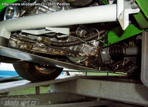

-> Schejby: proč myslíš? určitě lepší než bez ní, protože se ta rána rozloží na větší plochu
10:24:34
27.05.2010
Schejby
Stejně se mi zdá že na té 120S je ta ližina k prdu je znát že to auto je jen na ukazování.Protože je ta ližina "nalepená" na převodovce což znamená že když by dostala ližina ránu tak tu převodovku stejně neochrání

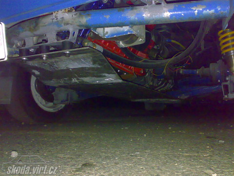

Bery
na normální vanu bude prostě puštěná níž a pak třeba zase zlomená k příčce..chjo..
zvětšit ochranné lyžiny š130 Rs - 110r - obrázek od Bery vložen 27.05.2010 00:42:13

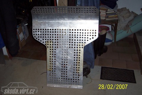

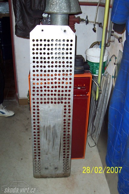

-> aceboss: zajímavá ližina.Proč to neudělat z 5mm duralu a nechat v celku,když to jde udělkat z 12tky a odlehčit jí jako cedník :) Která asi vydrží dýl?Spíš to udělali z toho co bylo poruce 1
10:33:16
26.05.2010
-> aceboss: No to asi vydrží, ale takhle s dírama? Já nevim, možná to funguje, jen mě to překvapuje. Netušil jsem že je to takhle silný materiál
10:26:04
26.05.2010
aceboss
-> Luky.: Myslíš,že tuším 10-12mm dural nic nevydrží?4
08:35:31
26.05.2010
-> aceboss: To je originál dobové závodní? Řekl bych že takhle provrtané je to jenom na parádu a nemůže to nic vydržet...
21:16:19
25.05.2010
aceboss
Zadek4
Původ Zlín-Slušovice5
zvětšit ochranné lyžiny š130 Rs - 110r - obrázek od aceboss vložen 25.05.2010 21:16:19
