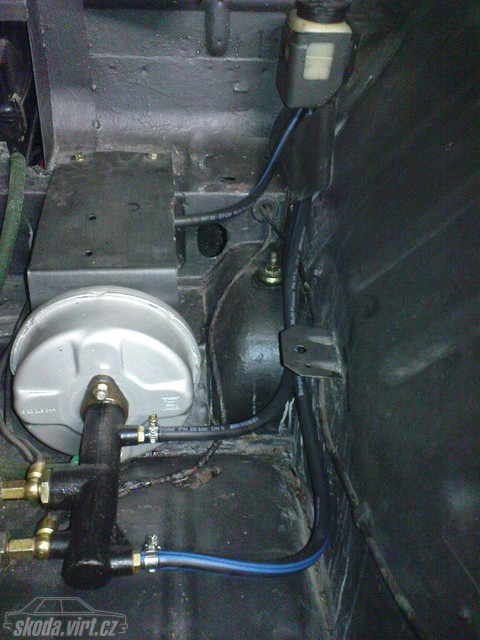

T
ale pořád to neni ono :-(
dneska sjem to vytáhl na projížďku a je to strašně měký a musim šlapat až na zem skoro :-(
hadice už se nerosí,vzadu jsou prasátka 19,vpředu jsem dal novej HBV 22 a jinak je všechno nový....tak kde je pořád chyba? :-( jinak jsem jel a zkoušel ručku a když jedu na neutrál a jen pomalu zatahávam ručku,tak to jakoby cuká :-O ach jo brzdy blby :-( ještě nějaký rady? co když tam prdnu 4p na propojku,bude klid? :-D

T
tak hadice by byly :-) diky moc ZdenoRovi
ale stejne to neni ono :-(

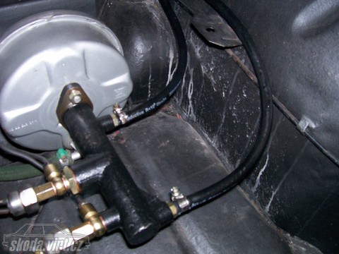

-> T: hadice se tu řešily docela často
21:20:34
18.01.2010
18.01.2010
T
-> MATTESS: ,-> m8rinek: : zase jsem o neco moudrejsi no pro priste .-) takze budu hledat a shanet...do leta stjne jeste daleko
21:04:47
18.01.2010
18.01.2010
-> T: objednat z netu, nebo krám s hydraulikou
20:54:51
18.01.2010
18.01.2010
-> T: viz. kolegové. Bohužel to tak v autodílech prodávají. Některý věci je lepší kupovat ve speciálkách. Poptej se v obchodech s hadicema ve tvém okolí
20:54:22
18.01.2010
18.01.2010
T
-> ZdenoR: : nojo ale kde je vzít ?
-> Syny: . no to já mam ještě najeto prd,ale neni to navlhlý poprvé no....asi dam zatím teda radši nějaký starší originál a budu shánět nové
20:45:14
18.01.2010
18.01.2010
-> T: Ono bezne v kramu davaj benzinovy, pac ty origosky uz se nedelaj... Jenze benzinovy tu brzdovku nemaj moc radi a zacnou obvykle tect... Me zacali tect cca po 14ti dnech...
20:29:11
18.01.2010
18.01.2010
ZdenoR
-> T: Klasika problem potrebujes EPDM hadice (znacene modrym pruhem)
20:24:42

proč s mi rosej hadice?

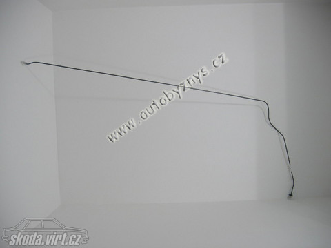

105
kluci prosim potrebuju rychle poradit....
toto je dlouha 120 trubka od hbv do zadu..
jenze na rapo se sehnat da (mozna jo ale v mojim okoli ne)
a ja potrebuju aby ste mi nakreslily kde ji mam nechat urezat protoze u nas v autodilech maj sadu na zaklepani dekuju
