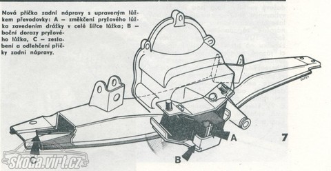

takhle to vypadá

-> pulin: píše se to SILENTBLOK, tak už si to zapamatuj bo mě taky pěkně sereš. A jestli ho chceš někam přichytit tak asi k příčce převodovky, patří tam nejdřív zespod i shora kovové držáky toho silentbloku, oba je k němu přišroubuješ a pak to chytíš zespod k příčce M8 šroubkama a rovněž zespok k převodovce, M10 šroubama.
