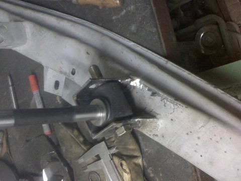

-> exwrcteam: Dle mě ale bez příčky se to auto bude ještě víc kroutit - chce to už rám, což ale Ty vlastně máš.

-> minno: me taky ja je urezu a dam tam nejakej profil U .. na normalni jezdeni to stacit muze ale na sport jizdu ee dle me

mne tie uši na priečke pripadajú dosť slabo :(

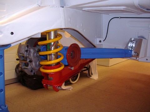

-> Tuner#2: L/A, alespoň podle homologačního listu, měla oválnou díru. šlo to nastavovat o 17mm na každou stranu. Přemejšlím nad tímhle řešením už dlouho a velmi se líbí, ale nevím jestli stačí jenom rameno nastavit do polohy a utáhnout, bál bych se, že to někde skočí a posune se to, tak musím vymyslet nějaký zafixování polohy.

-> Nwkt: Peca tam má jen díry ne?
Zkoušel to Ultim: skoda-virt.cz/cz/.../4375 -ultim-rapid-car
Fotka je v komentářích k autu.
Ale L/A to měla jinak, petr s mě to vysvětloval, ale už jsem zapoměl jak přesně to bylo, respektive jsem to nepochopil tak, abych to uměl vysvětlit.

Zkoušel už někdo na příčku udělat ty díry oválné aby byl odklon nastavitelný jako na L/A?

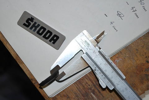

Takže ve výsledku tam mám 15mm, což je je dost na to jak je tuhý.

Včera jsem to pořádně prozkoumal a po dlouhém měření a zkoušení stračení ramena i bez dorazu (vyndal jsem ho) jsem dorazy zkrátil o 5mm viz. foto

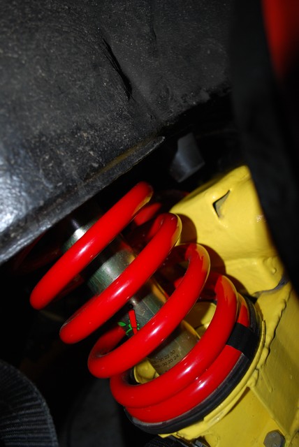

-> exwrcteam: Ty jsi měl na zadku přední pružiny? Vždyť mají jiný průměr? Nebo jsi jen odbočil od tématu v druhé větě?
-> Syny: Však jasný, taky nechci aby mě mlátilo rameno do kasle, od toho tam ten měkký doraz je a mám ho i v předu.
-> matisek: Takže včera prověřeno a v místě, kde ukazuješ dost místa - strčil jsem tam šroubovák a byl ještě volně, takže tam je asi 1 - 1,5cm.

Mozna ted napisu neco mimo caru, jelikoz sem tohle nikdy nezkoumal - ale neni lepsi aby se pri propruzeni rameno oprelo o mekkou gumu nez aby vletelo na zkracenej doraz a pripadne slo do kastle nebo se zhouplo vic nez soudruzi predpokladali? A nebo v pripade pouziti tvrdeho dorazu aby rameno slo do tvrdy gumy? Nevim, asi bych to neresil pokud to je za jizdy ok, dle me v tvem provozu to na dorzay pujde minimalne - to jen leda ze bys vzal diru nebo vetsi hrb, ale to pak dle meho nazoru zase budes rad, ze tam ty dorazy sou...

ja sem mel zadek na dorazech...kdyz sem mel okruhovky...tedka je ma egi uz si nepamatuju jak byli vysoky ...jinak s 280 tkama origo skoda z predni napravy + cerveny kayby to mam asi 3 cm od dorazu . skoro ustrojeny auto,...

-> Eidy: Se Sakyho pružinama při velké díře ano (proto se i doraz prohnul (plný kufr a díra jak vrata v Maďarsku), s novýma pružinama jsem o 1cm níž a neoznačilo se to, ale nejel jsem zatím úplně pilu
