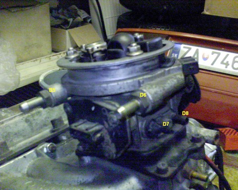

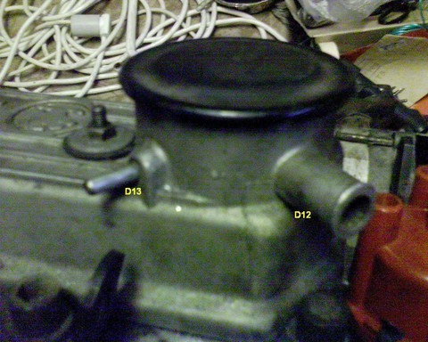

-> RottenAngel: no jedna ide do D8 a druha pokial sa nemylim do odvetrania nadrze, preto tam to uhlie je nie?

-> spartra: Super prave si skompletoval cele moje hadicovanie vyzera to tak, velka vdaka. Este jedna otazka. Z tej nadobky s uhlim idu 2 hadice ak sa nemylim, kam ide potom ta druha?

spartra
-> RottenAngel:
D2 jde do D13
D7 jde do filtrboxu
D8 je nádobka s uhlím, hadice s tím ventilkem
D2 jde do D13
D7 jde do filtrboxu

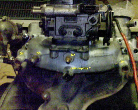

-> RottenAngel: D3 posilovač
D2 nevim, já to tam nemam
D7, D8 neznam
D7, D8 neznam

RottenAngel
Tak pri porovnani so sanim zo stareho motoru som usudil ze posilovac bude D3, co je potom D2 ? A nevravte mi ze nik nevie co je zac D7 a D8, no tak ludia...

RottenAngel 27.10.08 12:39:45 napsal: otazka, kam putuje vyvod vyhrevu sania potom? Predpokladam ze do domku termostatu, pricom ten otvor tam rpedpokladam na temostate z 120cky nemam. Kam teda dat hadicu vyvodu vyhrevu sania? Tcko ku kureniu?
kup Tecko na plynivku skodovku, je primo rozmer na tu hadici co vede od domku termostatu smerem k topeni. a je primo stvorena k tomuhle rozboceni vody, jelikoz i v plynaku plni tu samou funkci.
koupis ji v kazde mototechne, ktera prodava nahradni dily pro plynaky...stala ma 38korun....to jen takovy rychly tip na tecko :-)

D5 a 6 - pozri si na nejakom bmm fave/felde ktore ide z cerpadla... ostatne je jasne
D1 a 4 - zapojenie vyhrevu sania si myslim staci pozret z 742.135/136 malo by to byt v literature, nebude to ine
D2 - vystup na hadicu posilovaca brzd
D12 - odvetranie motora - bezne sa to dava do sania za filter (aby sa ti to motoru nedostal bordel)

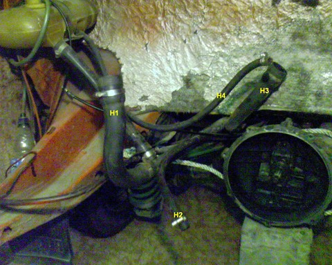

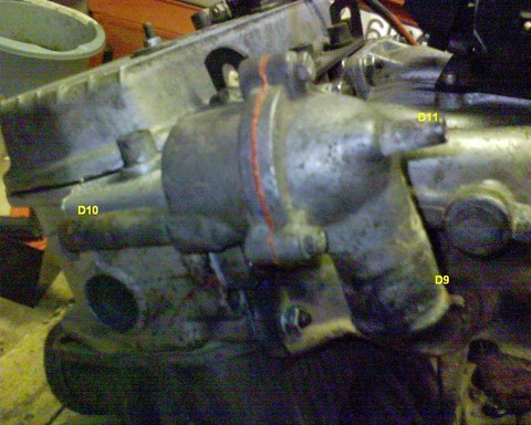

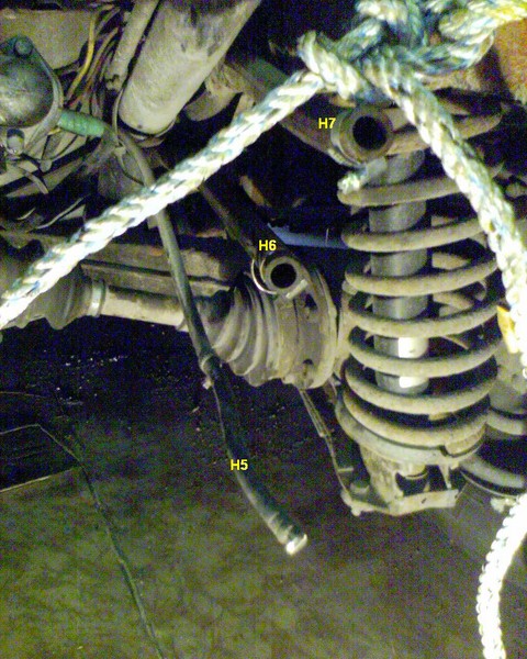

spartra
D5, D6 můj typ přívod a odvod bezinu
D4, D1 vbstup, výstup vody
D10 do topení
D9-H3
D11-H4
D3-H2
H1 čerpadlo
H5 benzín nádrž
H6,7 vstup, výstup topení to si musíš zjistit
D12 airbox

peti
-> RottenAngel:
niektore veci ani ja neviem ale
h2 je podla mna hadica posilovaca brzd
d2 je vývod zo sania pre posilovac brzd
h6a7 je kurenie a h5 je benzin urcite
d10 je kurenie privod od tremostatu
h1,h3,h4 mas dobre
ostatne neviem hlavne co sa tyka BMM

Zdravim, chcel som vas vsetkych pekne poprosit o radu s komplexnym riesenim mojho hadicoveho problemu. Snazim sa dostat BMM vstrek felicia motor do mojho rapida 130. Mam vsak mensi chaos co sa hadic tyka, nakolko ich so vstrekom par pribudlo a pod.Nasleduju moje predpoklady co a kam, ak sa mylim prosim opravte ma a to co neviem doplnte. (D=Diera resp. otvor, H=Hadica)

D1 - Vstup vyhrevu sania (Potrebne Tcko pred vodnu pumpu a potiahnut hadicu do D1)
D2 - ???
D3 - ???
D4 - Vystup vyhrevu sania (Kam ho potom tahat?)
D5,D6 - Jedno by malo byt privod paliva, druhe prepad do nadrze
D7,D8 - ??? (Domnievam sa ze to ma nieco s nadobkou aktivneho uhlia)
D9 - Vystup termostatu pokacuje ku chladicu cez H3
D10 - Kurenie?
D11 - Expanz, hadicka H4
D12 - Od povodneho vzduchoveho filtra filtra, ktory tam asi nedostanem
D13 - ???
H1 - Hadica chladenia, putuje do vodnej pumpy (pred nu Tcko)
H2 - Nieco s kurenim?
H3 - Vystupna hadica ku chladicu
H4 - Hadica z expanzky do D11
H5 - Hadica paliva
H6,H7 - Kurenie?
Za vstky rady vam dakujem, snad to pomoze aj niekomu inemu.
