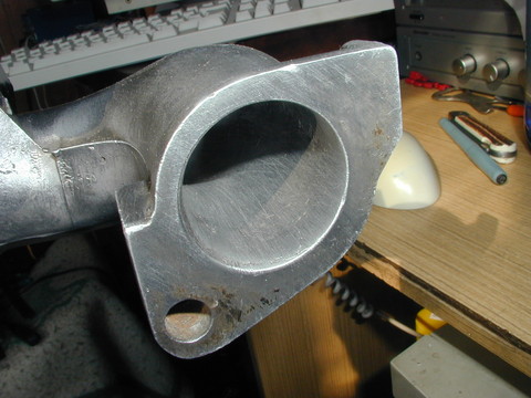

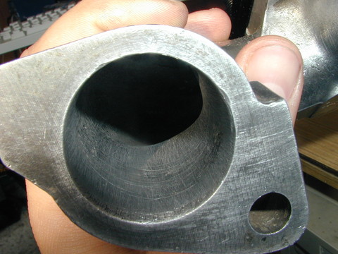

kanály..

-> sep: jo to má rozšířený.. plech vyzkoušim a kdyžtak uberu a ty kanály jsou vybroušený ale ne o moc... spíš jen zahlazený. pokusim se vyfotit

-> Pavel P.: :sací z erka má pokud si pamatuju rozšíření pod druhou komorou,na to pozor,ad plech,samo bez vrtule,ale on i tak leckdy zasahuje do průřezu a dělá schod,musí se zkusit předem.Vybrané kanály sacího jsou bez návazné úpravy hlavy spíš na škodu,může tam být schod pokud jsou díry v sání zvětšené.

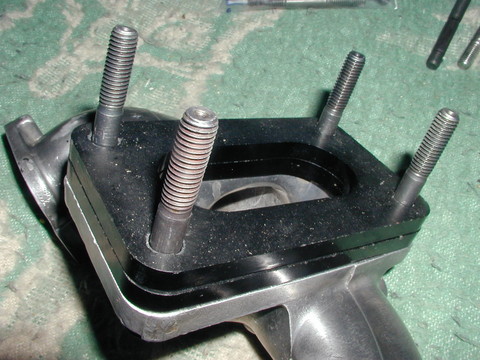

-> Dušan: těsněních tam bude rovnou 63 nebo bude lepší si udělat jednu tlustou podložku místo 4?

-> Pavel P.: osobne ti nedoporucuju tam davat dve tesneni. Chvilku jsem to mel a hned se prohibala priruba karbecu. 8 . Podotykam ze to bylo dotazeno normalne s citem a ne na krev 3

sání se dvěma podložkama... bude vadit když budou 4?

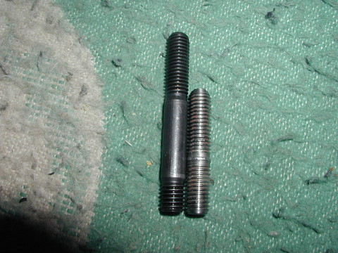

rozdíl se šteftem délky 40mm.. bohužel neměli jiný než s timhle dlouhym svorníkem uprostřed8
