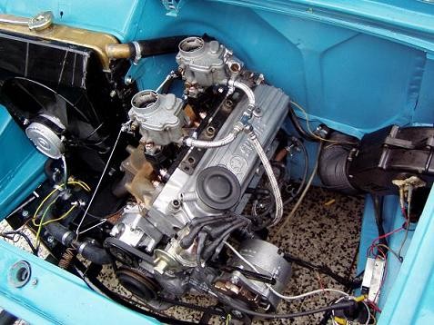

-> King:
dovolím si ti oponovat1 tento větrák stačil uchladit motor z fáčka v mé 100vce i v tom největším vedru v pohodě vypínal a i při hodně agresivní jízdě nešel stale2
