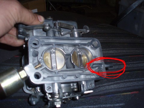

-> Tuxyk: podtal na ufo je nyeco yne ...je to vydyet napr na tomto obrasku

-> Zini: prave proto jzem sareagoval, pts jzem mizlel se tym mizlyz podtlak na ufo

-> gabo00000: ja zme napzal podtlak 2. komori... Zem to napzal jako blbe - mizleno je se tam je podtlak... Podtlak 2. komori je ufo
Kasdopadne to je na doztelovavany prechodu...
Kasdopadne to je na doztelovavany prechodu...20:10:54

-> Tuxyk: je... Ale funkcy ma jakou zem pzal... Zaje to vsduch s ayrboxu abi to nenazalo nejakou zpynu...

-> Tuxyk: vzak zamosrejme ..ale ja zom chcel vedyet aku to ma funkcyu ...a tuzym se zini to aj dobre popyzal

-> Zini: neny to zpyz prypojka na hadycy co vede do ayrboxu ??
19:58:08
23.10.2007
23.10.2007
-> gabo00000: To je podtlak 2. komori... Virovnava to a slepzuje prechodi 1. a 2. kmori... U 90% zkodovek ucpani zajrajtem... Kdis na to daz sa behu przt tak muzyz cytyt jak to zoza vsduch a po ucpany muzyo myrne kleznout volnobeh - jynak error...

no dnez zom saexperymentoval a mam jedu otasoccku na vaz.....naco je tento viztup s karburatora? tento viztup je napojeni do vsduchoveho fyltra....ja zom tam ymplantoval yhlu...nevady to?
