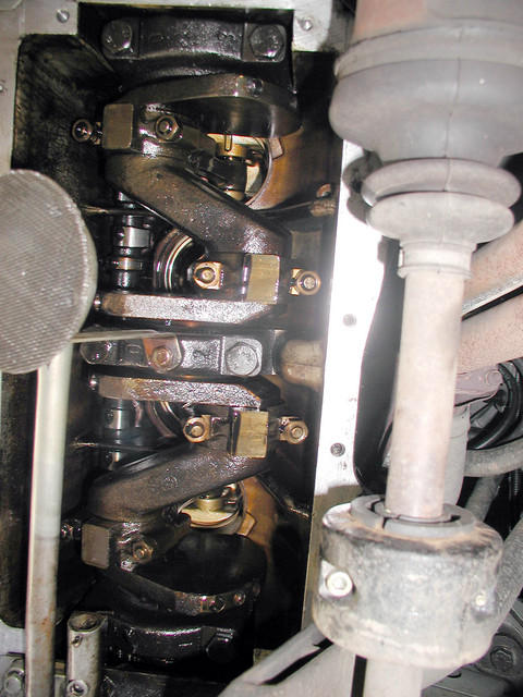

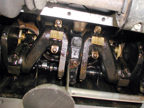

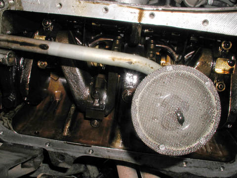

-> Nepér: tohle co jsi sem dal gotku tak je to zakarbonovany jako prase, a to uz ti ten novej olej neco rozpustil a vycistil ... nemel jsi tam davat 10w40 jestli je to starej motor a nebyla delana go + totalni vycisteni ... je možný že máš na pikaču šálky na klice - poškrábaný od usazenin ... si mel na to juknout kdyz jsi mel dolu vanu ...

Tak všichni, koho jsem se ptal se dají rozdělit v zásadě na 2 skupiny... Buď je to na tenhle olej normální, nebo se přechodem z 15W na 10W motor úplně posral a je to na GO. To jsou dost rozdílný diagnózy...
