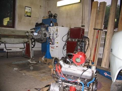

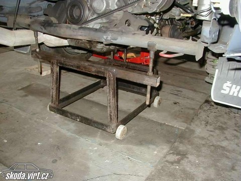

Tak jsem se do něj pustil a už je hotovej.Ted už jen ta nějaká "tjuningová barvička"

Tampajs
a jeden z dálky.. Lepší foto snad dnes
Doufám že to Pídovi nebude vadit včera sem mu nastínil že by to tu pár lidí zajímalo

Tampajs
Tady

-> Tampajs: Tak ale originál je z 12-15mm železa
