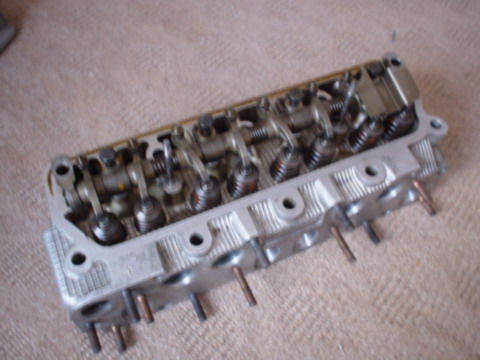

-> Dušan: Podle téhle fotky to nepoznám. Je zeleně značená na znaku barvou a nebo podle té kužolové pružiny.

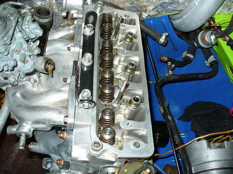

-> petr s: Opravdu? Proč by to teda tyhle pružiny byli na nejostřejšívačku s nejvetším sériovým zdvihem? Co jsem se bavil s p. Čepkem, tak říkal že jsou na to nejlepší, pokud není vačka z polotovaru a ta už potřebude víc "kil" tudíš jiné nově vyrobené pružiny.

Dušan
-> Tuner#2: je to ona ? fotka nic moc

Mě zas bylo řečeno to co tvrdí Gemini a co mám já, tudíš MPi, jedna kuželová pružina a světele zelený znáček. Je to jediná pružina, která bez problému ustojí i větší zdvih vačky.
