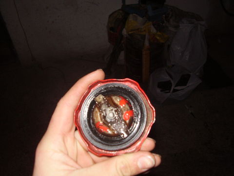

to je cca 4 dni 4 starty po 3 minuty
22:52:49
21.02.2007
a aj tuuuuuu9
zvětšit emulzia - obrázek od gabo000000 - zrušená registrace vložen 21.02.2007 22:52:49

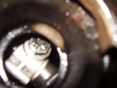

musia byt presne teraz vybite baterky
21:59:28
21.02.2007
-> Syny: ale je tam toho dost uz tu dam foto
21:48:58
21.02.2007
-> gabo00000: Mno tak to je v pohode 4
21:45:02
21.02.2007
mno chutnal som emulziu a ma vsetky chute len nie nemrznucovsku sladku ale dneska tam po 4 startoch bolo fajne mnozstvo..potom ked sa motor ohreje tak na 70-80 stupnov a vypnem ho ta nic tam neni10

hi...mam zas problem s mojim go motorom...ked som tam hodil tu hadicu od vicka kde sa leje olej po fylter tak po nastartovani bolo vsetko ok ...a ked som vypol motor a otvoril viko tak bola na nom vodna para ..ked som tam tu hadicu nemal tak tam nic nebolo ... po druhom starte tam uz bolo menej paty a po tretom iby zo 2 kvapky....vic som nestartoval...moze toto ohrozyt buducnost mojho motoru?
