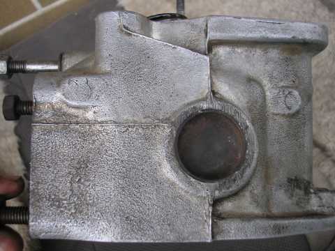

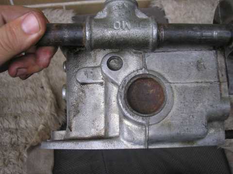

-> spartra: na obrazku 1 jak jsou ty otvory pro štefty na který se dávaj matice, to co je na obrázku č.2 na levo, tak to má na nová hlavě 18mm, měřil jsem to ted na hlavě která je vzitá o 0,8mm a má to 17,2mm

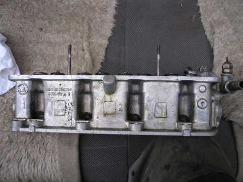

FORM - zlomená ojnice
je mezi 2. a 3. válcem u kraje, pak ti sem dám fotku

zdravím, vím, že to někde bylo, nemůžu to najít, je nějaká značka maximálního úběru hlavy na š favorit
zvětšit výška, hlava favorit - obrázek od spartra vložen 01.10.2006 16:13:56
