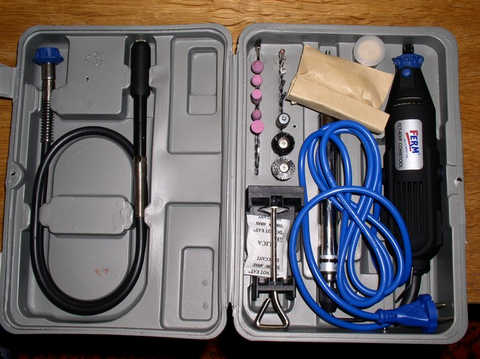

17:23:38
20.12.2005
Saky
Majkl a nebo taky stoji od 8000 vejs-) pokud u toho teda nechces nadavat jako u tohohle-) taky jsem s timhle zacinal vydrzelo to do ty doby nez jsem tam dal poradnej nastroj-) jako delat s tim jednu hlavu a sukat se s tim povecerech proc ne, jen tak pro dobrej pocit pokud chces skutecne zvetsovat kanalky zabrusovat sedla tak na ty prvni hlave ktera se skurvi-) se to naucis a na ty druhy ktera uz bude o neco lepsi koupis novou-)

14:55:59
20.12.2005
-> petřík: 999,- OBI (v sobotu ji dostanu pod stromeček )4
zvětšit Ako zvýšit výkon motora 120 - obrázek od Majkl vložen 20.12.2005 14:55:59

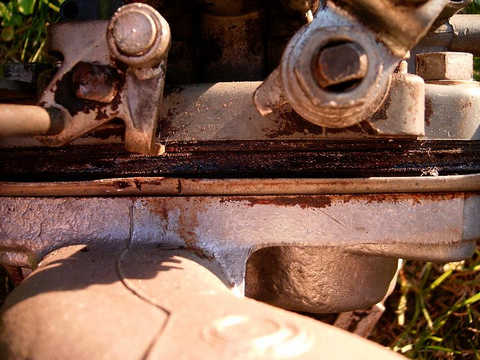

01:16:21
20.12.2005
XFunny
A podlozky jsem tam mel 3, to zas neni kvuli delky potrubi ale jen ze pod karb mate v komurkach vice mista-tzn ze to mate jak zvetsene kanalky.....
zvětšit Ako zvýšit výkon motora 120 - obrázek od XFunny vložen 20.12.2005 01:16:21
01:09:47
20.12.2005
XFunny
Tak tak jsem to zrobil ja, je to pred vylestenim, ale vykon to pridalo a prestalo mi to hlavne kuckat za studena, v plechu jsem udelal stejny otvor i pro 2 stupen jak to ma 1 stupen, a bylo to znat hlaven kdyz se otevrela 2 klapa tzn. od 3000ot to nabralo druhy dech !!!
zvětšit Ako zvýšit výkon motora 120 - obrázek od XFunny vložen 20.12.2005 01:09:47

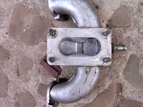

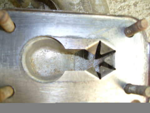

17:28:34
16.12.2005
bitmap - zrušená registrace
Imo je to tam proto, aby byl nizsi podtlak v oblasti 2.komory karburatoru. Mensi podltak = mene casto otevrena 2.komora = nizsi spotreba 28

16:56:37
16.12.2005
noname
tu som to odfotil na jednom staršom potrubí ,podľa tej fotky je hned vidieť ako to obmedzuje prietok zmesi z 2. stupna karburátora

15:42:02
16.12.2005
petřík
-> noname: jakej plech pod karbcem ? mohl by si dát nějaký foto nebo něco.díky moc
