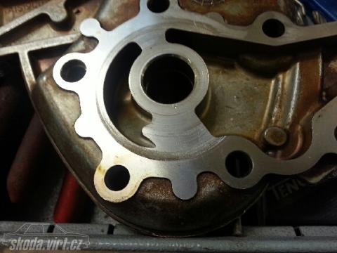

pripadne mi takovato oprava dosti nakladna, prvni bych se pokusil vubec zmerit budikem kolik to maze, pote se zameril na cerpadlo ktere ma dle foto dost zasebou a az potom menil nejaky olej, mozna to cidlo... zbytecne zvysovani ceny opravy a dalsi prace..

takže, po rozebrání a vyčištění olejového čerpadla a následném složení se kontrolka rozsvítí pokaždé po přidání plynu. Usazeniny zřejmě zalepily vydřené drážky a po vyčíštění se ještě více snížil tlak. nezbývá mi nic jiného než vyměnit čerpadlo. cena 5166,- plus plastový kryt ozubeného kola + filtr + olej + rovnou i nové tlakové čidlo 250,- 8 9 pak napíšu, jestli se tím problém vyřešil. zatím čest

drážky by tam dle me být nemeli, a rekl bych ze vliv to mit muze jelikož kdyz vic tocis motor tak ti vic krouti cerpadlo a jesi jsou drazky znamena to ze drhne a mohl by to byt problem :D ... prave jsem to vyplodil muze to bejt kravina

peet
Zdravím všechny,
prosím o info. kde se nachází čídlo oleje na motoru 1.2 47kw fabie combi r.v.2005. dle informací, které jsem již dohledal, by mělo být vedle měrky oleje, ale tam je jen záslepka. Problém je v tom, že mi při větším zatížení problíkává kontrolka oleje. Olej je přitom dle měrky nad polovinou. výměna olejového filtru nepomohla. může být tedy problém v olej.čerpadle, nebo v čidle. po rozebrání čerpadla jsem našel drážky na krytu, může to mít vliv?
díky za info peet
