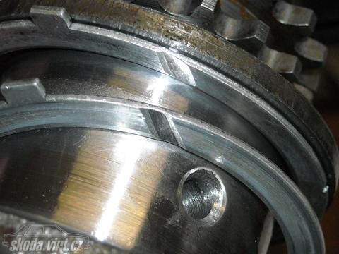

Matthes, záškodník z TechWebu 27.04.13 18:35:31 napsal: Tak uz vime co tam klepalo. Kdyz sme dali novou kliku a chteli ojnice pripojit ke klice, tak s novejma salama sme uvideli toto. Ojnice ma malou diru nebo je ohnuta. Je to jen u jedny ojnice. Ten kdo motor skladal tehda si toho nevsiml a utahl srouby ojnice jako by se nechumelilo… Co na to nekdo z ostrilenych Plzenskych motoraru? Nevi pricinu.
Podle všeho ten, kdo to dával dohromady, vymezil na původní šále a víku vůli na klice tak, že zbrousil dosedací plochu víka vůči ojnici. Klika byla asi u toho jednoho válce dost opotřebovaná a na rychlou opravu to stačilo. To je můj názor, s tímto jsem se již několikrát u rádoby mechaniků setkal. To je pak žrádlo něco takového opravovat.

-> Matthes, záškodník z TechWebu: a tie ojnice ste kontrolovali či sú rovnobežné? Ako si dával ten obrázok že oko ojnice nie je v strede piestneho čapu. Totižto ja som teraz nedávno tiež pre seba skladal nový motor (136), ojnice som dal vyúhlovať a takisto potom neboli všetky presne v strede čapu a čo som pozeral fotky aj iných motorov (aj málo jazdených - felda, favo), na každom boli ojnice na čape mimo stredu.....

Tak uz vime co tam klepalo. Kdyz sme dali novou kliku a chteli ojnice pripojit ke klice, tak s novejma salama sme uvideli toto. Ojnice ma malou diru nebo je ohnuta. Je to jen u jedny ojnice. Ten kdo motor skladal tehda si toho nevsiml a utahl srouby ojnice jako by se nechumelilo... Co na to nekdo z ostrilenych Plzenskych motoraru? Nevi pricinu?
Taky si nevsiml, ze v sroubu, co drzi filtr oilu jsou spony jak krava. Ty se postupne uvolnovaly a kurvily kliku...

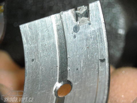

No, na těch fotkách to vypadá hůř, než v reálu, Matthes holt umí fotit detaily
Ale klika na tom prostředním ložisku by potřebovala minimálně dvojitý výbrus, ty vrypy, nebo záseky jsou tak půl milimetru hluboké
Ten otočenej axiál opravdu nic nezpůsobil, nebyl vydřenej ani natavenej.

-> Matthes, záškodník z TechWebu 03.03.12 14:24:03: :akorat teda tohle uz asi prebrus nevyresi.....to je rypanec jako prase,to me prijde ze spis nekde dosla k uhone jeste pred montazi,mozna v realu to vypada lip ale takhle nic moc.
14:38:40
03.03.2012
03.03.2012
sep
-> Matthes, záškodník z TechWebu: :tak stejne to nezapali,nasranej asi bude,jako by byl kazdej no.....ale aspon se prislo na zdroj problemu tak to smysl melo.
14:37:42
03.03.2012
03.03.2012
-> sep: Hlavne si to slozit doma. Tohle je fakt v prdeli. Ja uz vidim jak bude nasranej a zas to bude zapalovat
14:36:57
03.03.2012
03.03.2012
sep
-> Matthes, záškodník z TechWebu: :prebrus,nove saly a axialy a na dalsich 10 tkm je klid :-)

Panev dvojky
14:27:16
03.03.2012
03.03.2012
Vpravo nahore u zamku je natavena ocelova spona. Ty tmavy kousky na povrchu panve sou opet zataveny kusy oceli.
14:25:35
03.03.2012
03.03.2012
Adhezivni mikrospoje na lozisku 1 a 3
14:24:03
03.03.2012
03.03.2012
Tak sem to s kamosem rozebral a zjistili sme, ze je klika pridrena
Bud ten co to skladal byl prase nebo v kanalech kliky zustaly spony a takle to dopadlo. Lozisko c. 2.
Bud ten co to skladal byl prase nebo v kanalech kliky zustaly spony a takle to dopadlo. Lozisko c. 2.17:32:26
