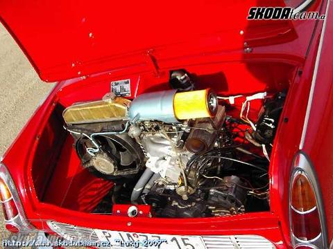

-> vhml: tohle je velký zhruba jako litří origo. Schovávam, ale né pro tebe
I když sem už ho asi dávat nebudem
I když sem už ho asi dávat nebudem10:23:04

-> Luky.: z toho mel soudim, ze uz ho tam nemas a schovavas ho pro me :D
Me staci takhle placatej, jen nesmi cumet ten motor dozadu jak v origu, protoze bych se nevesel s vydechem do kapoty.
I kdyz tenhle mozna ma velkej prumer, skodovackej chladic je strasne nizkej

-> vhml: hezky placatej (ale nevim jestli nesháníš ještě placatejší?) jsem měl v litru. Byl z Fiatu Brava neznámé motorizace
