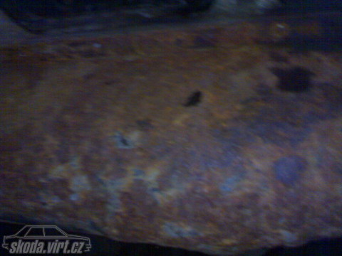

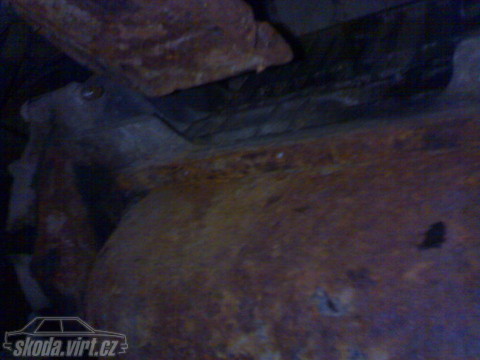

-> dj-matoo: naĝo pýlyť ? odtrhnúť šroubki a dáš ju dole

-> Tom.t - malej ale vichcanej překupnýĝek: vyem -> dj-matoo: sa prvé nauĝ za pýzať nepýše za "uš" , zom na to alergyckí , oĝyzty to a golou povoluj , ĝo obtrháš to obtrháš keď ju dáš dole tak to vikrútyš klyešťamy prýpadne odvrtaš , hlavné je oĝyztyť a poklepať

-> hazo: tak to ma vobec nenapadlo.mno ja to zkuzym dyki4

-> dj-matoo: flexu mose nahradyt aj pylka na seleso a ydez 1

-> Tom.t - malej ale vichcanej překupnýĝek: mno muzym ta zklamat golu zadu mam dokonca az 2..a motor je povodni

-> zury: pan azy kupyl kvalytní motor sa 20eur, mizlým že nedyzponuje any tou golou a zkúša štaztye ztranovím kľuĝom made yn chyna3

-> dj-matoo: oĝyztyť drotenou kefou , potryezkať kladyvom , ohryať a povolovať golou s dobrím náztavcom

dj-matoo
prepacte sa slu klavalytu ale fotene mobylom. zrubki tam zkoro ani nevydno tak chcem vedyet ako by zom ych mohol odkrutyt

dj-matoo
chcel zom vimenyt teznenye pod olejovou vanou ale naztal menzy problem s pravej ztrani zom pohode zetke odkrutyl ale s lavej ani jedna. zu uplne shrdsavene a nevyem ych nyjako odkrutyt jednu zom uz aj slomyl a oztatne znymy ani nepohne .Wd-40 vobec nepomaha tak za chcem opitat cy nevyete nyejaki zpozob ako by zom ych mohol odkrutyt ?nejaki zprai alebo ja nevyem ale odflexovat to nepojde nemam ako doztat elektrynu k autu ..
