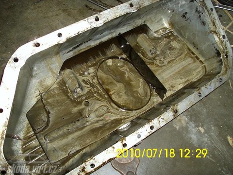

105
nasledek
21:43:08
03.09.2010
03.09.2010
105
kdyz se dostane voda do oleje
21:23:33
03.09.2010
03.09.2010
