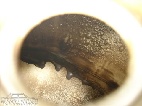

Ať nezakládám nové téma...V exp.nádobě na Fel. 1.3 BMM je jakoby olejový povlak viz. foto. Při odčerpání 1L není viditelný nějaký olejový film ve vodě, nevím zda to růžový starý fridex může zakrýt že by to nebylo vidět jako emulze..? Může se olej dostat do vody jinak než těsněním pod hlavou ? Olej ani voda dle majitele nikterak nadmíru nemizí...1L obojeho od výměny do výměny.

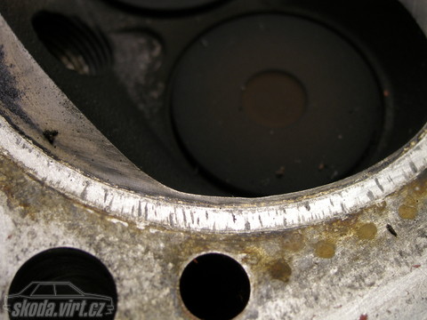

Ty vrypy jsou divné, ale min. bych se zaměřil na to, zda ta vložka opravdu není nakloněná. Pak by to chtělo řešit před tím než to složíš, pokud je rovně, tak očistit, asi nechat trochu líznout hlavu aby ty vrypy z ní zmizely a dát kvalitní těsnění. Některý Fabie měli z fabriky Elring a asi bych se ho držel.
-> Dušan: Zitra to omrknu a maximalne bych ji nechal srovnat,je trosku vyzrana,ale spíš ji tam dam tak jak je a uvidím,....

-> Dušan: nene,ten je praveže v pohode,jen u prvního je kousek křivej blok.Já nevim,..slozit to a neřešit to?
neni na ctvrtym valci vlozka mirne naklonena ?
-> Vrba: Není někde prasklý plech?
-> Dušan: No ono to pravě poznat nejde,nikde nic zřetelnýho není,...jen tyhle vrypy

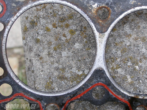

podle me nic nenormalniho, misto kde to fouklo poznat vetsinou jde. Chtelo by to foto celyho tesneni ze strany od hlavy
Neviem ci mas hlavu povodnu je mozne ze tie vrypy sa odtlacili od hlavy ak nebola upravena a ten sajrajt sa mohol dostat medzi,alebo nahovby tesnenie...myslim ze to by nemal byt dovod na podfuknutie hlavy...je to moj subjektivny nazor mozem sa mylit samozrejme

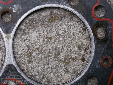

Vrba 30.08.10 19:24:33 napsal:
Foto2 – tohle považuju za normálTo je nejaky Lisejnik ci co?
-> Shark: 1400,vsechno je OK ,mě jen zajímá,jestli těsnění,když podfoukne vypadá takto,nebo nejak jinak, a jak,...
o aky motor sa jedna ?presahy su dobre ?
-> Pavel P..: Asi kdybych ji přejel rašplí,tak se ted nebudu ptat ,proc to tam je.
od čeho to je takhle porejpaný? to jak kdyby někdo hlavu rovnal rašplí
