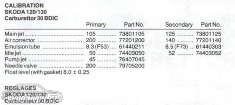

A není to spíš nevýhoda, než výhoda? Zase když se otvírá příliš brzy, tak se zbytečně ztrácí podtlak a je díra v plynu.
12:22:24
05.05.2010
-> ozzman1000: ano ale rozhodně dřív než u SEDRu...4
12:08:25
05.05.2010
ozzman1000
Pavel P.. 05.05.10 10:16:58 napsal:
→ steyr: tohle je osazení Weberu 30BDIC, nic moc, ale
musíš si uvědomit že se otvírají obě klapky naráz…
čo som pozeral tak naraz sa určite neotvárajú, druhá klapka sa otvára až od určitej úrovne otvorenia prvej
10:16:58
05.05.2010
-> steyr: tohle je osazení Weberu 30BDIC, nic moc, ale musíš si uvědomit že se otvírají obě klapky naráz...
