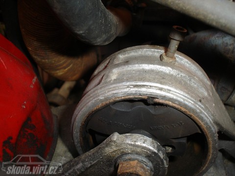

michalkatka
-> 2222Johni2222: posry ĝy máš ten zylent zprávne namontovaní, muzý biť cca tak ako to mám na obrásku a nemáš po tej búraĝke ohnutí aj ten noznýk ĝo držý tú konsolu ?

michalkatka
ťažko radyť, syzty ĝo ty tam mláty, nyekedi za zylent v objýmke ĝerpadla pootoĝý a potom to mláty, ja zom ho sayztyl takto. funguje aj felda zylent, ale pdľa mňa nyeje vhodní kôly ynému savezenyu motora. kosola ĝo je na kazny muzý biť zúbežne zo zylentom ( vnútorné plochi )po ztranách muzý biť rovnaká medsera na každej ztrane ( cca 1cm )... sá za to naztavovať tím že celú konsolu od kazne povolýš od zpodu zú try šroubi a do ztrán za motor centruje pry povoleom šoube zylentu na prevodovke...

OJOUCH
-> 2222Johni2222: Vcera jzem rezyl uplne to zami a nakonec jzem pryzel na to se bil v hajy ten zpodny zylenblok (zluchatko) co je sezpodu. Auto melo to uplne ztejni vlaztnozty pry rosjesdu jak pyzez pokud to bilo po nehode mohlo bi to bit ono mrkny ze. Skuz chityt sa vsduchovej fyltr a zylou sahibat dopredu a dosadu nezmy ze hnout me tam lytal +- 8cm
