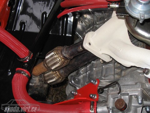

Foto 2: Výfuk s vlnovci, tak jak jsem jej ideově navrhnul v AutoCADu. (Je to pouze schematické - ty červené buřty na trubkách jsou vlnovce).

Taky jsem zkoušel odhlučnit výfuk u Š 120. Mě napadlo jej uložit celý pružně nezávisle na vibracích motoru, takže mám držák výfuku na siletblocích a na dvou trubkách od svodů mám dva vlnovce. Takto upravený výfuk jsem dal na auto zatím jednou jen zkušebně (není ještě úplně dodělaný) a o něco tišší to bylo, ale ne o moc. Pro představu dávám fotku držáku a výfuku.
Hlavním problémem hlučného výfuku Š 742 je ale (když pominu nevalnou kvalitu dnešních prodávaných sériových výfuků) hlavně nedostačující délka výfukové soustavy pro utlumení hluku. Jeden tlumič podélně totiž zřejmě nestačí...
Foto 1: Držák sériového výfuku rozříznutý a doplněný dvěma silentbloky
