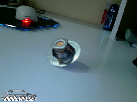

Mam ve skodovce favo motor a koupil jsem na zimu termostat WÄHLER 88C aby to lepe a driv topilo.a zda se mi.ze snad uz otvira take driv ptz nez studeny motor ohreji na tech 90C,tak to trva snad 5min(cca 5 az 6km urco) Je to normalni nebo dlouhe?VERNET francouzsky bych uz asi nekoupil po tom co jsem to s novym kdysi 5krat uvaril.

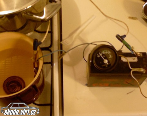

-> ferrari: V hrnci akorát zjistíš jestli se otevře

-> Matthes, záškodník z TechWebu: njn,máš svoju teóriu a je pravdivá...ale orientačné výsledky to dá aj v hrnci...
18:04:54

s termostatom wahler mam rovnake skusenosti, na starom a aj na novo poskladanom motore nesla teplota nikdy nad 75°C, problem vyriesil termostat s nazvom FRANCE

-> mgbiker: určite by sa nemal otvoriť pri teplote nižšej, ako 80st...a to ani v hrnci...ako, kolegovia tu zvyknú tvrdiť, že tá skúška v hrnci je k ničomu, ale ja som takto skúšal 3 termostaty a skúška v hrnci potvrdila realitu...takže orientačne sa to dá v hrnci...ak v hrnci otvorí už pri 60 st, tak ho hoď do koša (ale najprv treba mať istotu, že dobre meráš teplotu :-)

tak som bol v obchode a mali Francuza alebo poliaka ...tak som si vybral francuza a doma som ho zase varil v hrnci a zacal sa otvarat az pri 80 stupnoch a naplno sa otvoril az ked voda vrela

mgbiker
viem ze uz tu toho je dost napisane ale chcem sa opytat ci je OK ked termostat (wahler) je otvoreny tak na 2 mm uz pri teplote 50-60 stupnov, pretoze auto sa mi pomaly zohrieva a nechce ist nad 60 stupnov aj ked mu nakladam....
