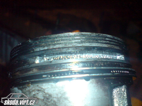

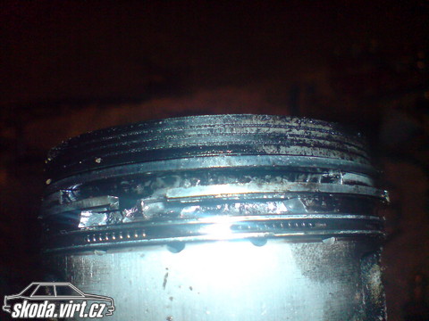

-> steyr: negeneralkoval to tom.t? inac bud nekvalitne piesty alebo chuda zmes
19:41:18
16.09.2009
16.09.2009
steyr
19:40:26
16.09.2009
16.09.2009
steyr
tak po dlhsom vahani som otvoril moj stari 130 motor... piesty su vylamane medzi kruzkami.. otazka znie...peco to spravylo?? a su vlozky 130 a favo 136 idemticke?? pod vlozkami 2ks medenych kruzkou a silikonu kilo :D
