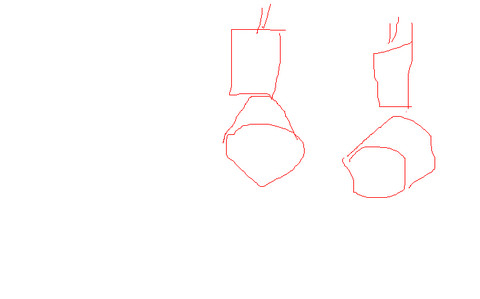

zidlik
-> Gryzly: přesně votáčim vačkou po směru hodinovejch ručiček a jak se to dostane na tu hranu tak mě to sní votočí..dělaj to všechny ventily a ty se v hlavě hejbou volně..když tam nasadim rozvodak kterej uz ma vuli staci jen malou tak uz to stou vackou votaci taky

04.03.2009
-> zidlik: To nechápu. Když točíš vačkou tak ti ji to nemuže přece otočit proti tvé vůli. vždy se vačka točí jen jedním směrem a to šoupě na ní bud sedí a nebo zustane vyset.

zidlik
-> Gryzly: no tak tě zklamu zase tak jednoduchý ja křikáš to není...na obrázku 1 je ventil votevřenej vačka vplnym zdvihu do tý doby to funguje vpohodě ale jak se to dostane nahranu co je na obrázku 2 tak jak ty ventilový pružiny tlačej tak povotočej s vačkou a proto tak vystřelej a zavřou se.ty zdvihátka to nejsou když sem je vindával tak šli lehce to až potom co sem to zkoušel tak už to asi bylo víc suchý a nešlo to.. přidřený není nic i ventily sem ted zhlavy vindal taky napohodu....prostě když byli nový rozvody tak to přestalo ted se to párkát projelo a je to zase to samý...proto sem sem dával tu vačku protože se vtom motoru všechno hejbe normálně tak jestli není na tý vačce něco divnýho protože si neumim vysvětlit co by to mohlo jinak dělat

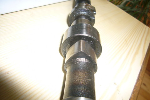

zidlik
-> Tom125: to možná trošku je ale votáčela se normálně v motoru bez vodporu když tam nebyli zdvihátka a tyčky..a to by na tehle jev nemělo vliv podle mě na to vystřelení těch ventilů a v hlavě dou ty ventily taky volně když je zamačknu tak se vracej normálně

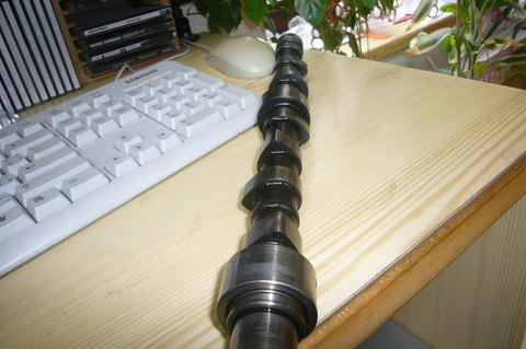

Tom125
-> zidlik: Ostrá se zdá normálně, ale není to první ložisko nějaký přidřený? Z tý fotky to není moc poznat...

zidlik
co myslíte

zidlik
vačka..je to podle vás normální nebo ne?mě se zdá náká špičatá
