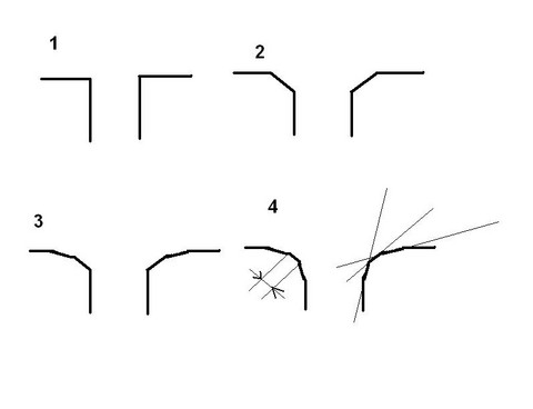

Jinak zpet k tematu,co rikate na posledni obrazek? Souhlasi to? Jakoze sirka a umistneni vuci ventilu?

-> Ultim: ja se snazim poradit.. kdyz totiz porovnam hlavy ktere jsem delal pred x lety s podobnou technikou a ted tak ted se da mluvit o upravenejch hlavach.. za hlavy z drivejska bych se dnes stydel.. a tvrdim ze pokud to ma mit smysl a ne to delat jen ze neco delam pro pocit tak se to musi delat trosku na urovni.. spousta veci se da delat treba na kolene ale spousta veci chce proste vybaveni.. a k tomu smeruji me rady.. rady jak skurvit hlavu tech tady je obecne dost.. a hrat si se sedlama neni zas takova sranda a hranici to se znicenim hlavy.. jako mas pravdu ze nema cenu investovat do profi vybaveni treba na sedla.. moje frezky na ventily plus sedla vysly asi na 20-) to je pro normalniho cloveka nesmysl.. on je to nesmysl i pro me-) ale pak je rozdil delat a delat sedlo.. nicmene chtel jsem tim jen rict ze je nekdy lepsi nez se s tim takhle delat dat treba 200 nekomu kdo na to ma vybaveni..

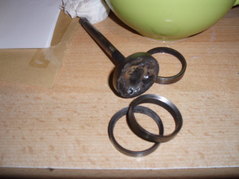

Saky
-> Ultim: uz si s temahle frezkama zkousel delat sedlo? to jsou tvrdokovove frezky na litinove hlavy, pokud to pouzijes na hlinikovou hlavu s vlozenym sedlem tak s tou frezkou budes po sedle jen klouzat a neudelas sedlu vubec nic.. takze si to vyzkousej a pak se ptej jak upravit sedlo-) podle me to timhle neudelas..
jinak ja znam frezku trosku jinou ne s nulovym uhlem ale se 150st proti 30ti.. tohle je v podstate jen na zarovnani sedla to nepotrebujes..

Ultim
proste tohle. 4
zvětšit sedla ventylov - obrázek od Ultim vložen 09.03.2009 21:38:06

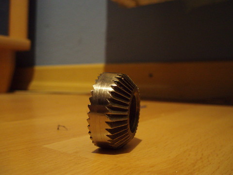

Ultim
toto je obrazek pujceny od gabyho. Urcite to je 0stupnu. Proste je to rovne... Jinak mam to velkou sadu 30stupnovou... Samozrejme ze na 45 60 stupnu jsem si vypujcil jine ....
www.kovoplzen.cz/v_frezy. htm
zvětšit sedla ventylov - obrázek od Ultim vložen 09.03.2009 21:30:22

Saky
-> Ultim: z druhy strany te 30stupnove je 150stupnove.. a to je jedno zevnitr druhe zvenku.. mimochodem co mas za frezky na sedla?

Ultim
-> Saky: je to z druhe strany te 30stupnove... ty zuby jsou radialne k ose ventilu,takze bud na protoceni sedla aby bylo kruhove,nebo orovnani spalovaku v miste sedla...
Sedlo 45s teda musi byt trosku vetci nez proti-sedlo na vetilu? Vnejsim i vnitrnim prumerem?
zvětšit sedla ventylov - obrázek od Ultim vložen 09.03.2009 20:18:36

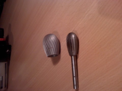

Ultim
presne receno toto. Musim k tomu jeste dodelat stopku,coz je sice prace navic,ale zase si ji muzu udelat treba 10-12cm dlouhou,tak abych sklicidlem nechodil az do kanalku.
zvětšit sedla ventylov - obrázek od Ultim vložen 05.03.2009 20:53:39

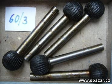

Ultim
-> gabo000000: Tohle je z Sbazaru,jak sis mohl vsimnout. S tou hrubosti ma SAKY pravdu. Ono to cislo na konci urcuje hrubost a na hlinik je XX/1,ale i s XX/2 se to ta a neni to tak doskakane. Jednou jsem to zkusil s XX/4 a po 15s byla freza zalepena. Treba toto prumer 12,delka 30. na hlinik
zvětšit sedla ventylov - obrázek od Ultim vložen 05.03.2009 05:40:58

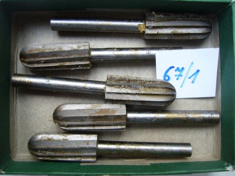

Ultim
-> gabo000000: A proc si nekoupis neco vetciho,sak to stoji 60-100kc kus... Napr tohle,to uz ma prumer 15mm...
zvětšit sedla ventylov - obrázek od Ultim vložen 04.03.2009 22:53:27
