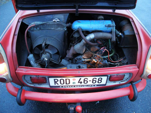

13:56:21
08.01.2009
FMsedan
mam to tam takhle je to asi upravovaný
zvětšit parohy - obrázek od FMsedan vložen 08.01.2009 13:56:21
13:39:55
08.01.2009
Luboš
-> aceboss: Luboš 08.01.09 12:37:34 napsal:
→ FMsedan: pokud tam máš chladič originál bez úprav,
tak se tam nevejdou. Podívej se na nějakou fotku motoru 120 a uvidíš
to sám.
proto tam píšu "bez úprav"
13:31:46
08.01.2009
aceboss
Luboš 08.01.09 12:37:34 napsal: → FMsedan: pokud tam máš chladič originál bez úprav, tak se tam nevejdou. Podívej se na nějakou fotku motoru 120 a uvidíš to sám. Ale vejde sám sem to tak měl a i s motorem 136 to jde jediné co tam vadí je tam náběhový plech4 a ten se dá upravit.
13:30:04
08.01.2009
aceboss
-> FMsedan: Pasovat to bude jediná podmínka je ta,že jak je náběhový plech mezi chladičem a saharou budeš muset ho v dolním pravém rohu kousek vystříhnout aby jsi tam dostal svody od vyfuku jiný problém není 4
