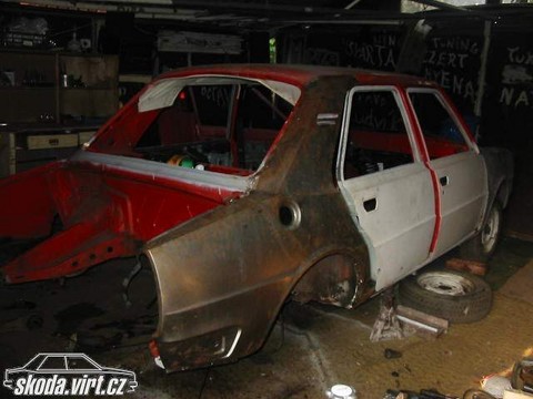

-> Rapi1: áno áno, ale čo už, už mám aj náhradnu kasnu tak to moc riešit nemusím 1
zvětšit Výmena zadního blatníku užovka - obrázek od Tom.t - malej ale vychcanej překupníček vložen 06.11.2008 21:57:28

-> Tuxik: nakonec jsem to riznul jinde:
zvětšit Výmena zadního blatníku užovka - obrázek od Tuxik vložen 04.11.2008 23:13:04

-> Tom.t:
zvětšit Výmena zadního blatníku užovka - obrázek od Tuxik vložen 04.11.2008 23:12:44
